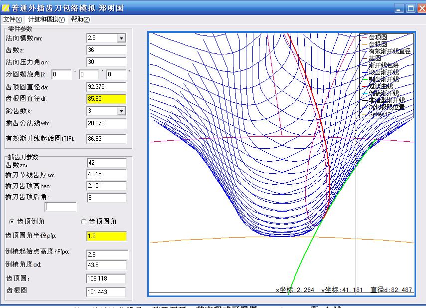

带圆角的包络图已经能画出,想绘制过渡曲线,但延伸外摆线的等距线方程比较乱,和大家讨论一下,哪位有准确的方程?

插齿刀的量一般都较小,对插齿刀的加工及制造厂家还是挺实用的。
顶一下
倒棱起点应按渐开线曲率半径确定而不是高度以方便渐开线检查仪的检测(有些东西会与滚刀的理解有所不同)
如果方便发一个给我看看,好了解一些其它的东西
我的QQ1073363085平亦凡你知道的

回复 fawcgzmg 的帖子
从界面内容来看,过于简单。没什么实用性。
