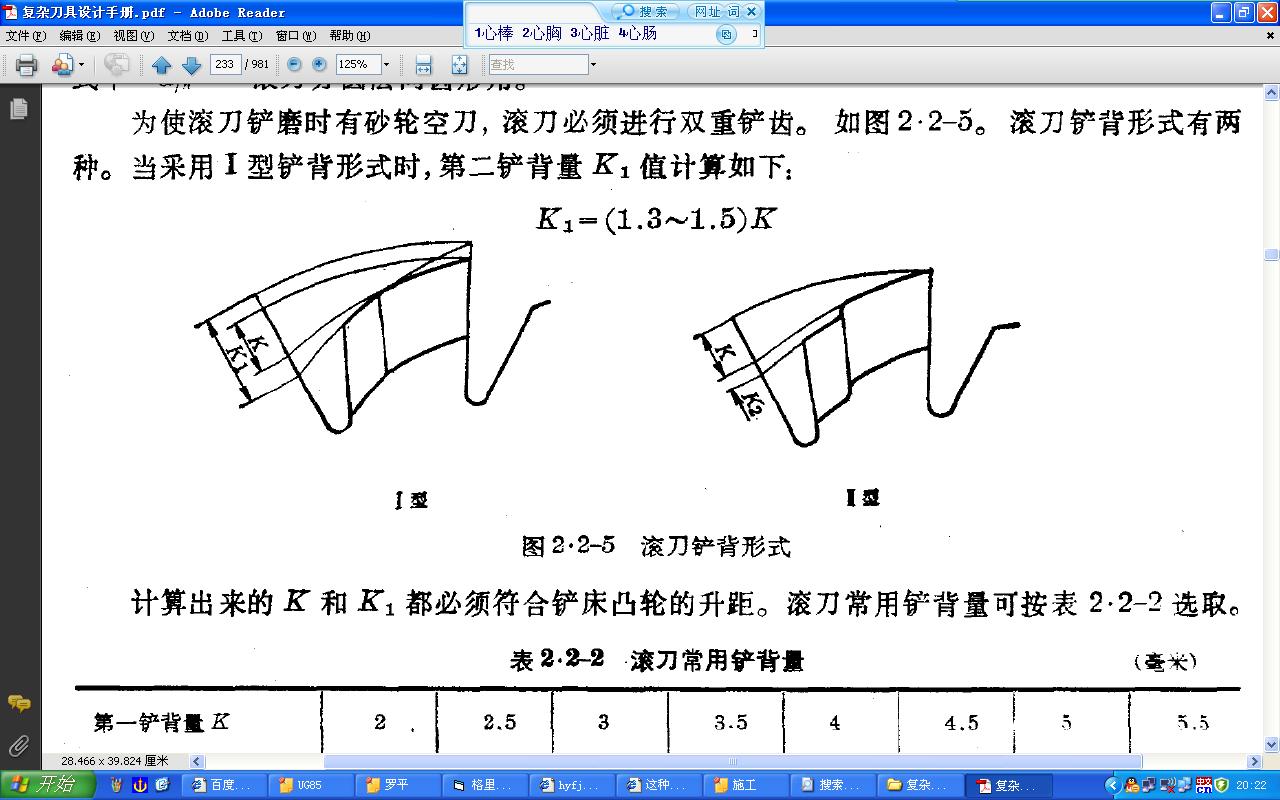

如题,我见过的铲床都是铲另外一种过渡比较好的铲背的
发表于 2011-8-4 20:57 | 显示全部楼层
双K值凸轮铲出来的滚刀刀背,这样重磨及有效利用的长度较大
 楼主| 发表于 2011-8-5 11:18 | 显示全部楼层

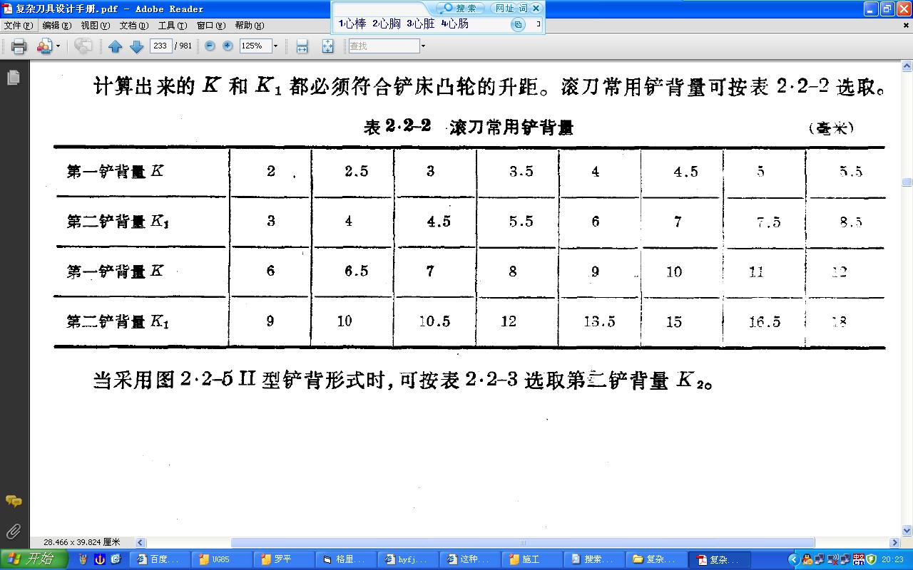

双K值凸轮加工出来的是那种第二铲背量是第一铲背量1.5倍的那种把

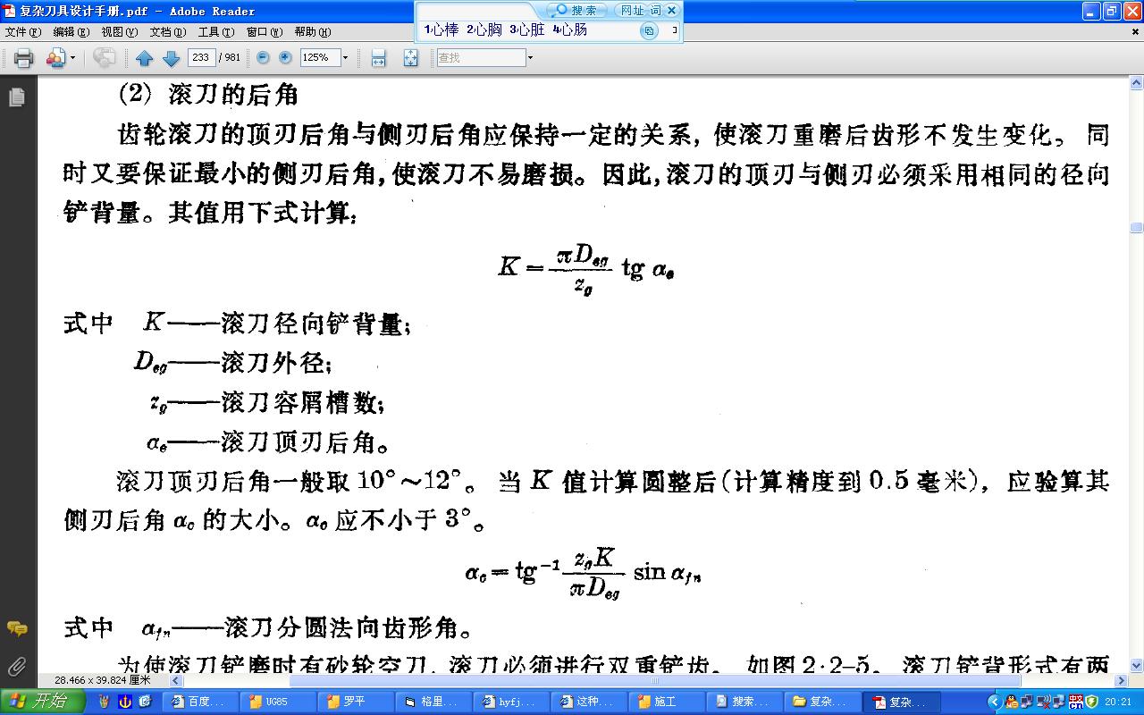

发表于 2011-8-5 20:37 | 显示全部楼层
设计滚刀时要根据刀具径及设计的圆周刀齿数选择加工过程中的K值,有公式可套,根据需要可以进行调整,只要努力做到刀具刀齿许磨长度的2/3能用,就足够了,一般说,新滚刀的加工精度较高,重磨后如果刀槽的等分性差了,滚刀的精度也随之降低,故高精度的滚刀在重磨时要控制每次的刃磨量,不是刀齿长度长点好,是根据加工的精度要求,定出合理的值。

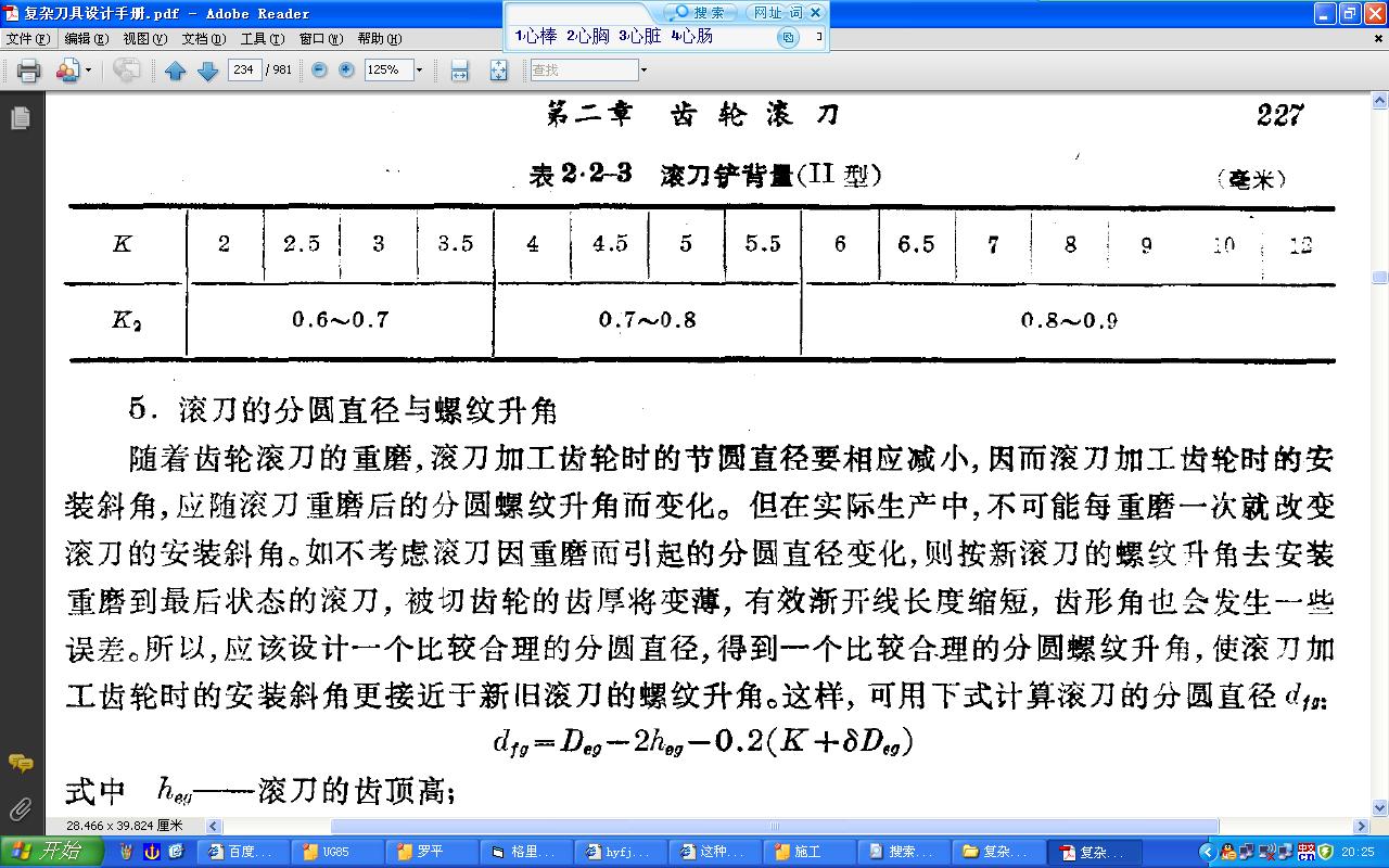

发表于 2011-8-9 15:39 | 显示全部楼层
两种型式都可使用,不过习惯不同。北方喜Ⅰ型,南方喜Ⅱ型。
 楼主| 发表于 2011-8-10 13:01 | 显示全部楼层
哈哈,还有这样的阿。

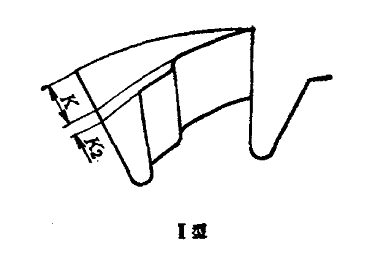

问一下2型的凸轮长什么样阿?谢谢
发表于 2011-8-11 01:23 | 显示全部楼层
Ⅱ型凸轮又称“双线凸轮”,即一个凸轮上有二个 K 值 (K 、K2)。
