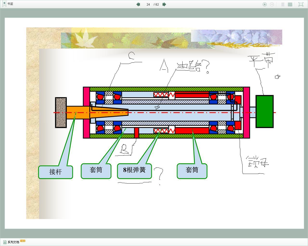

可是我们的产品内圆规格较多,从50~350都有。所以想要有换挡变速的。于是就想到了一级带传动。剩下的用齿轮,好做成多速的。
 楼主| 发表于 2011-8-4 12:18 | 显示全部楼层
图中的ABC是什么啊?B是圆柱销?还是注油孔啊?

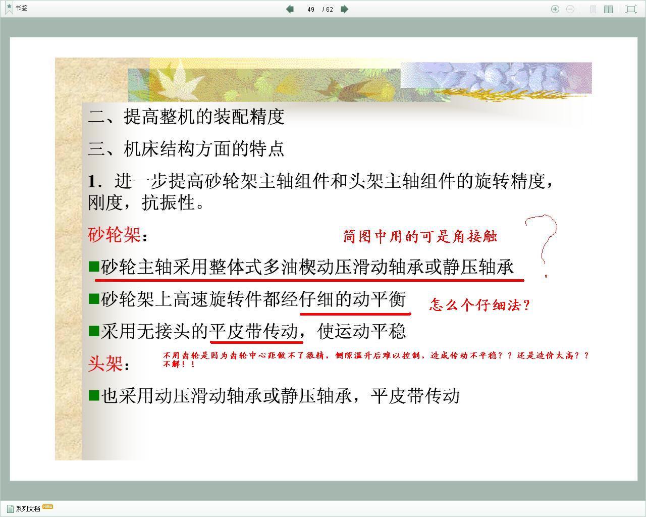

找到一些资料。上传上来。共享下。
有磨床、插齿、滚齿、蜗轮制齿、刨床、拉床等
其中图片中有内圆磨头的简图。和我的几点疑问。望高手给予指点。
设计时的注意事项等。
