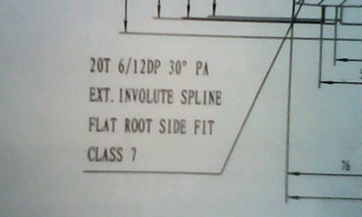

请教各位前辈这个花键的数据以及加工方法和刀具

20齿,径节为6/12,压力角为30度的渐开线花键,看看是那国的标准,就查相应标准了。

发表于 2011-8-3 02:48 | 显示全部楼层
是双径节的,请提供花键大径、小径、齿厚公差,我可以提供刀具图纸
从这点出发,没有显示变位系数,就不是太好计算,计算出的结果不一定是该国标准上的尺寸。  发表于 2011-8-3 20:38
径节制花键的双径节,第一个径节是控制分圆,齿厚的,第二个径节是控制齿高的,相当于齿高系数为0.5,但相应的该国的标准中往往会规定了变位系数,故不能简单地认为变位系数就是零。  发表于 2011-8-3 20:35
