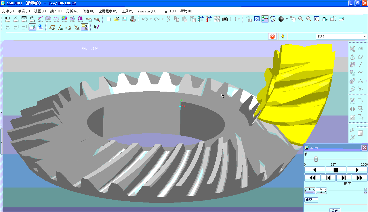

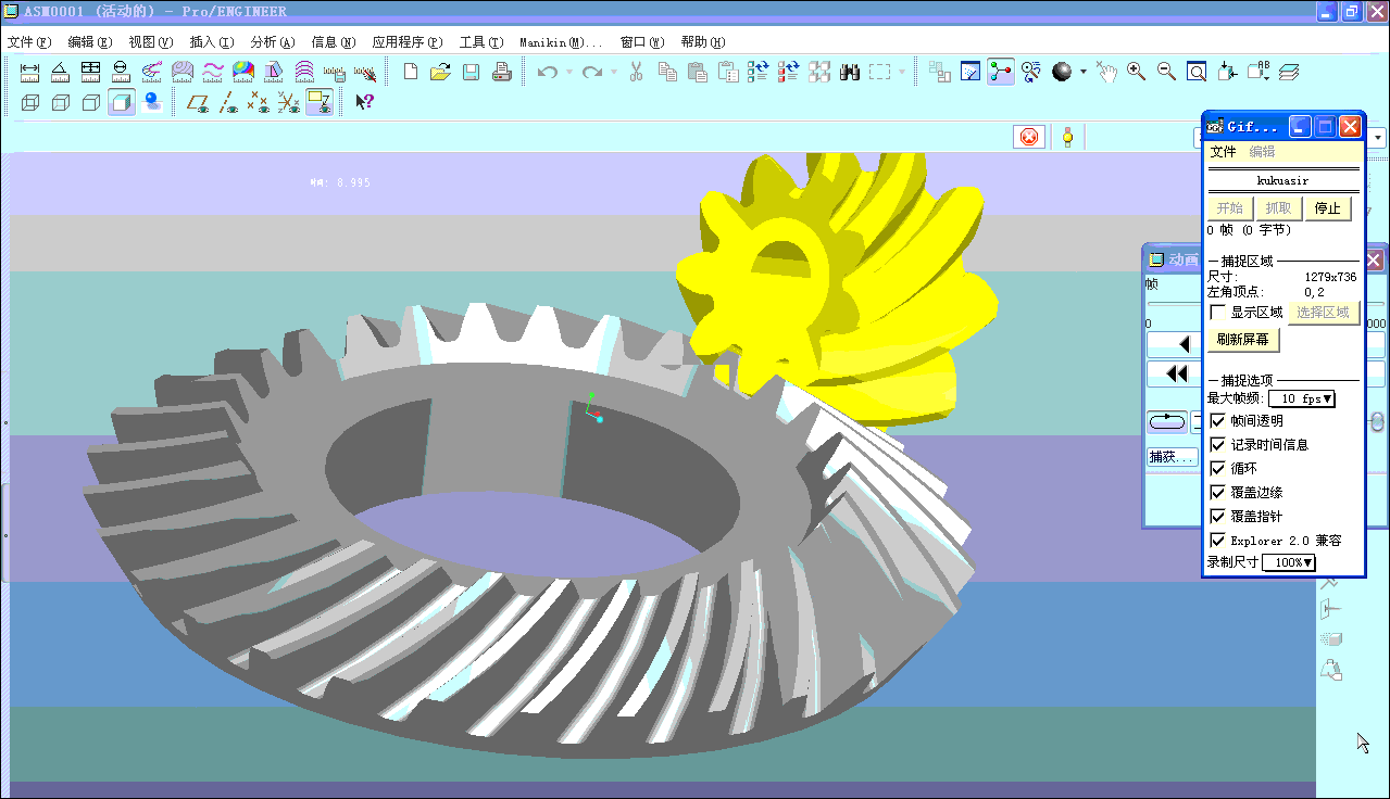

发表于 2011-8-16 21:48 | 显示全部楼层
回复 weihai1028 的帖子
下面的装配体是无参数化的,零件几乎不可以修改了。这样可以避开许多麻烦。
在录像前隐藏了装配体,也就是支架性的那个零件。
去参数的最简单办法是用其他格式转一下再用PROE软件打开,就没有参数了,不可修改了。
当然,也有不少朋友习惯保留参数,对去除参数很不以为然,我觉得齿轮件去掉参数没有什么,如果能顺利地做出齿轮件,还是不带参数为好。
