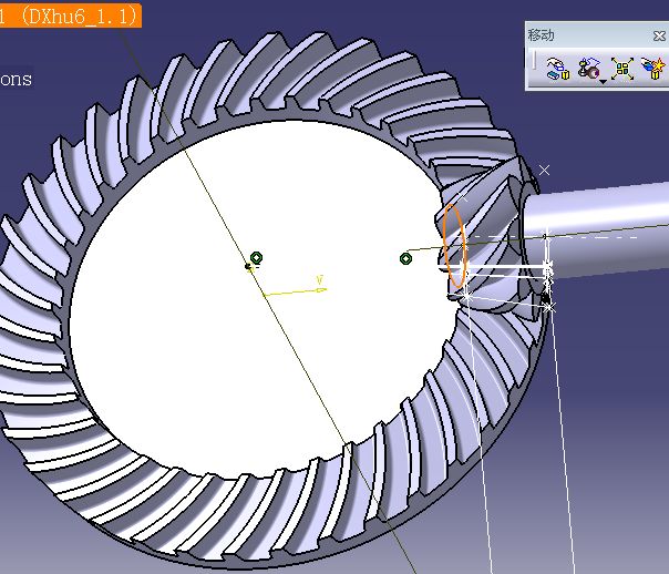

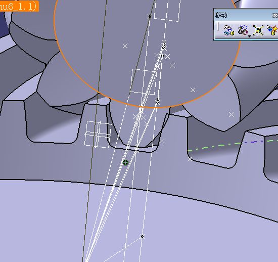

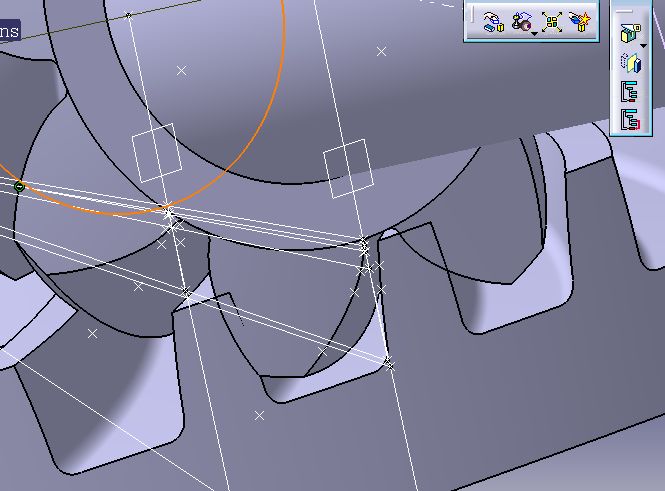

本人绘制的弧形锥齿轮,利用扫琼法,但是有干涉,请各位前辈指教!
后面
后面
前面
前面
不要气馁,加油  发表于 2011-7-30 20:18
大轮的齿顶宽度没有如此宽,要调整一下  发表于 2011-7-30 20:15

从图上看猜了一下,大轮38齿,小轮弄不清是8齿还是9齿,算了一套模数为5,8:38,中点螺旋角35度,小轮左旋的参数,用PROE的样条线打开看一下。
圆弧齿螺旋伞计算结果.rar (1.34 KB, 下载次数: 11)
PROE-H.rar (40.4 KB, 下载次数: 17)
 楼主| 发表于 2011-7-30 21:52 | 显示全部楼层
回复 hyfjy 的帖子
经过一个多星期的奋战,看到费老的评论,我非常的兴奋,真诚的感谢!
非常感谢费老的鼓励与指导,我还想问费老个问题,齿形线是一段半径为刀具半径还是冠轮半径的圆弧?
只有冠轮上的齿形线是刀具半径的一部分,其余都不是的,要经过转换。  发表于 2011-7-30 22:26
 楼主| 发表于 2011-7-30 21:53 | 显示全部楼层
回复 hyfjy 的帖子
我齿轮参数是,模数11.1,齿数8:37

发表于 2011-7-30 22:25 | 显示全部楼层
m11.1,8:37
PROE-H.rar (40.45 KB, 下载次数: 13)
圆弧齿螺旋伞计算结果.rar (1.36 KB, 下载次数: 20)
