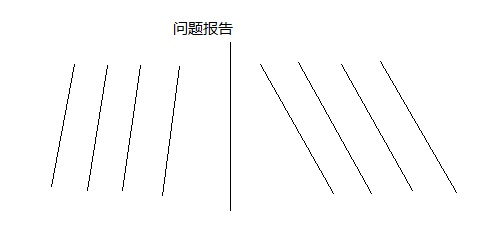

问题一:
       产品参数:模数2.25,齿数31,直齿倒锥齿(角度单边0.6°),齿宽12mm,盘齿;
       机床型号:重庆YS3120CNC6,六轴数控;
       加工方式:单次进给,逆滚;
       夹紧方式:下端面及内孔定位,上端面压紧;
       问题描述:以前这台机床加工出来的产品各项精度都没问题,齿向倒锥角度两面是一样大的,都是0.6°;现在出现的问题是,机床工装刀具还有加工参数都没变,但是滚出来的工件两边倒锥角度不一样大,一边0.2°另一边就是1°,或者一边0.4°一边0.8°,不稳定的。程序检查都没有问题,刀架角度、工装跳动、刀具跳动、工件本身精度都是好的,也不是检测误差。检查刀架上下运动导轨相对工作台回转轴线平行度100m长度误差0.03mm(有点偏大),但是应该不会造成齿向这么大的误差吧?换另外一种产品(模数1.75,斜齿)到这台机床上加工,齿向是好的。

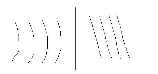

问题二:
       产品参数:模数2.25,齿数17,左旋28°,齿宽34mm,轴齿;
       机床型号:重庆YS3120CNC6,六轴数控;另外一台
       加工方式:单次进给,逆滚;
       夹紧方式:上下顶尖定位,涨套夹紧;
       问题描述:以前这台机床加工出来的产品各项精度都没问题,齿向比较直,能达到8级精度;现在出现的问题是,机床工装刀具还有加工参数都没变,但是滚出来的报告工件两边齿向不对称,右齿面向左斜,总体有0.03mm。连做好几个都是这样的。 无标题.jpg
       程序检查都没有问题,刀架角度、工装跳动、刀具跳动、工件本身精度都是好的,也不是检测误差。检查刀架上下运动导轨相对工作台回转轴线平行度200m长度误差0.01mm,把进给速度降低还是一样的。怎么办呀?
 楼主| 发表于 2011-7-29 22:32 | 显示全部楼层
非常感谢@@@!!!
 楼主| 发表于 2011-7-29 22:45 | 显示全部楼层
无标题.jpg 这个是问题二的,上面的是问题一的。
 楼主| 发表于 2011-7-29 22:50 | 显示全部楼层
忘了说材料是20CrMnTi,硬度HB180。
坐等高手解答呀。
发表于 2011-7-29 23:22 | 显示全部楼层
适当降低走刀速度试滚一下,看能不能好转,两顶一夹制精度是好,但走刀速度不能快,快了齿向会变的,而且很怪。
 楼主| 发表于 2011-7-30 08:38 | 显示全部楼层
都是按以前的速度做的,以前都很好。而且降速我们都试过,没用。海有没有别的可能啊?
