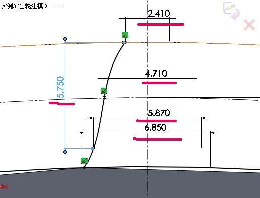

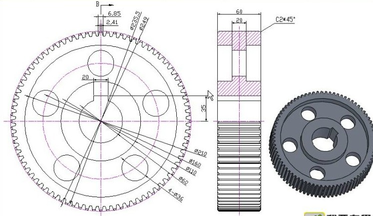

图2中的数据是怎么算出来的,请高手赐教,谢谢

谢谢你的回复,你是高手。烦劳你把齿顶宽、齿根宽怎么计算告诉我行吗?再一次感谢你,谢谢

回复 3264507 的帖子
高手,能劳驾你抽出你一点宝贵时间把具体的计算公式逐一写出来吗?我是外行,建模时需要标注尺寸,急用,你发的看不懂。见笑啦!
发表于 2011-7-28 10:33 | 显示全部楼层
你图上标注的是弦长,给你弧长的计算公式,你去换算
是很简单的数学计算。以计算齿顶宽为例说明
1、计算齿顶压力角。
2、计算齿顶压力角函数
3、计算分度圆弧齿厚
4、计算分度圆弧齿厚所对的中心角
5、计算齿顶压力角函数与分度圆压力角函数差
6、项4的计算值-2*项5的计算值=齿顶的弧度角
7、项6的计算值×齿顶圆半径=齿顶弧长
8、齿顶弦长你应该会计算了。
9、使用上述计算方法,你可以计算齿轮任意直径处的弧齿厚
10、计算采用弧度单位
