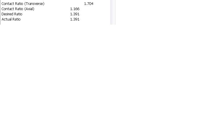

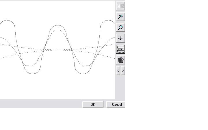

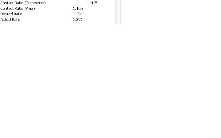

发表于 2011-8-2 20:04 | 显示全部楼层
专业软件都可以计算这块
修形分析最好使用专业软件,这样才准确可控
修缘重合度的影响可以看图对比
