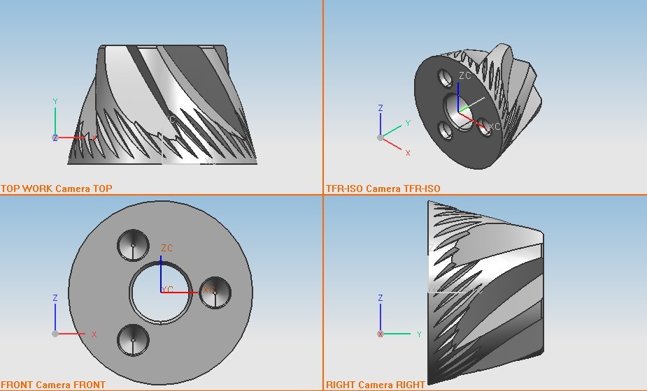

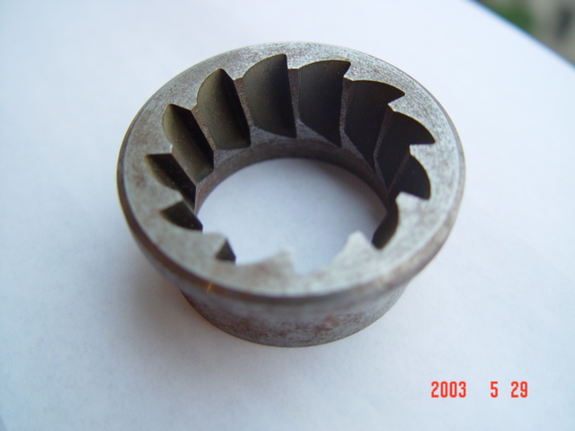

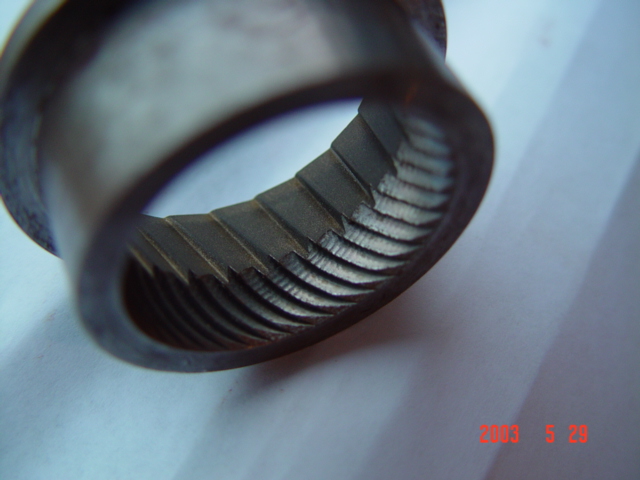

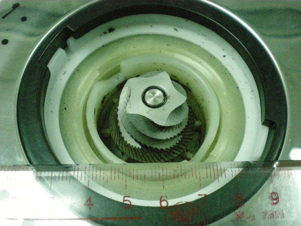

下面两个零件是磨咖啡豆用的,现在是先压铸出一个大概的形状再铣刀铣,
目前的问题是:不够锋利,不能磨太细的咖啡粉,容易堵在磨豆轮的槽里。
国外做得全部是用加工中心加工的,比较贵,要100多人民币一对。
想咨询各位网位,这两个零件能不能用加工齿轮的方式加工,比如做专门的插齿刀?
如果可以,请指教,同时欢迎有能力的供应商与我们联系,我司每年的需求在60万对左右。
谢谢大家
外磨豆轮
外磨豆轮
内磨豆轮
内磨豆轮

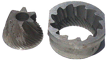

作为专业齿轮设备制造商,我们10年前就收到这样的询问是否能提供设备,
答案至今是否定的。更有专业买家在中国寻供应商,看谁能做得出、做得好,未果。
顺便上几个清楚的片片,我手中的半成品和成品样件刃口锋利。值得注意
的是下层细磨的刃口表现为铣削痕迹并有显著的波纹,上层刃口似乎是线切割的。
希望能帮助到有心人。
