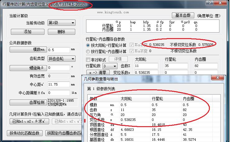

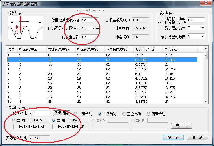

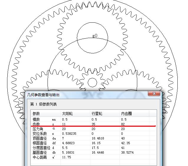

用 向同伴的 两级的最接近的方案 , 71.4
发表于 2011-7-26 15:23 | 显示全部楼层
这个比较省材料

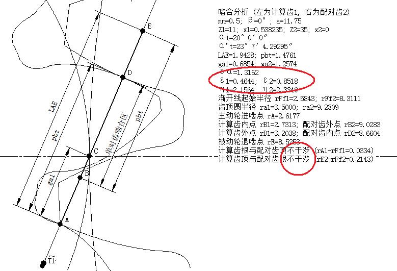

计算过程与啮合分析 . 电话 : 139 3456 4882  Mr Guo

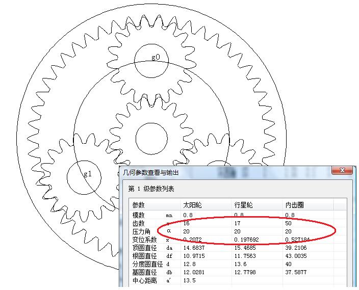

假如改为 3 级传动 , 模数可以增大至 0.8--0.9
数比 基本在70
