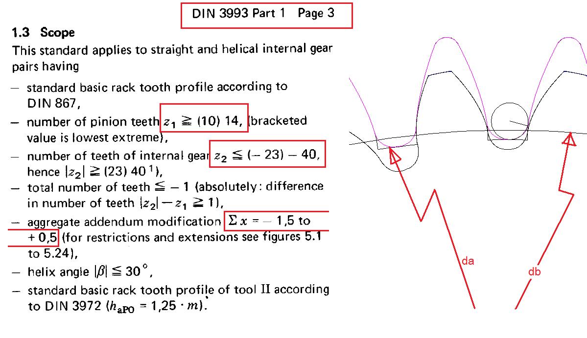

前些日子 看 DIN3993-1 , 看到如下内容 :
追求 少齿数 ,可能有很多问题 !
