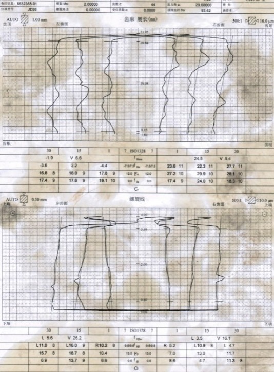

请教各位这个齿形齿向存在什么样的问题,刚学习滚齿

对于滚齿粗加工来说,完全符合要求。要是想精度再做好点,可以重新对刀和订购好点的滚刀

工件平面跳动过大,控制在0.02以内,滚刀轴心也过大要控制在0.005左右.

对于热后是磨齿的这齿形齿向完全符合要求。是剃齿会影响剃齿的齿形齿向的 。

这个是由于工件径跳造成的。
如果是轴齿,多半是工件弯曲,要想改善,可以两刀切。
要是盘齿,多半是工件装夹问题,检查夹具和夹紧力。

齿形中凹,检查一下刀具跳动。

1.齿向微有交叉,要是盘齿检查工装或工件平面跳动。要是轴类检查上下顶尖是不是在同一条轴线上,或中心孔有没有清理干净。                                                                                                                                                                                 2.齿形中凹检查刀具跳动和刀具轴心跳动。

这个齿是热前剃齿,齿厚有点薄的。就是有点不明白为什么齿向一边好,一边却不好,

滚齿的齿向还可以,齿形的话还可以,反正要剃齿加工的嘛。但齿形凹的好像多了一点,毕竟只有m2,滚刀还是可以改进的。
