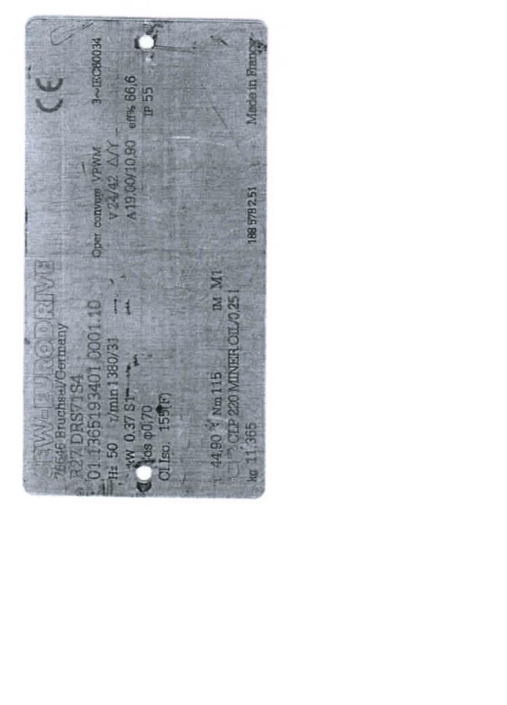

求助SEW减速电机中电机的参数怎么解释?V 24/42是什么意思?如下图

R系列、规格27(很小)、DR系列电机(机座号71、短铁芯、绝缘等级IP55、50Hz、1380rpm)总速比44.9、输出扭矩115N.m、安装位置M1,重量11.365kg
