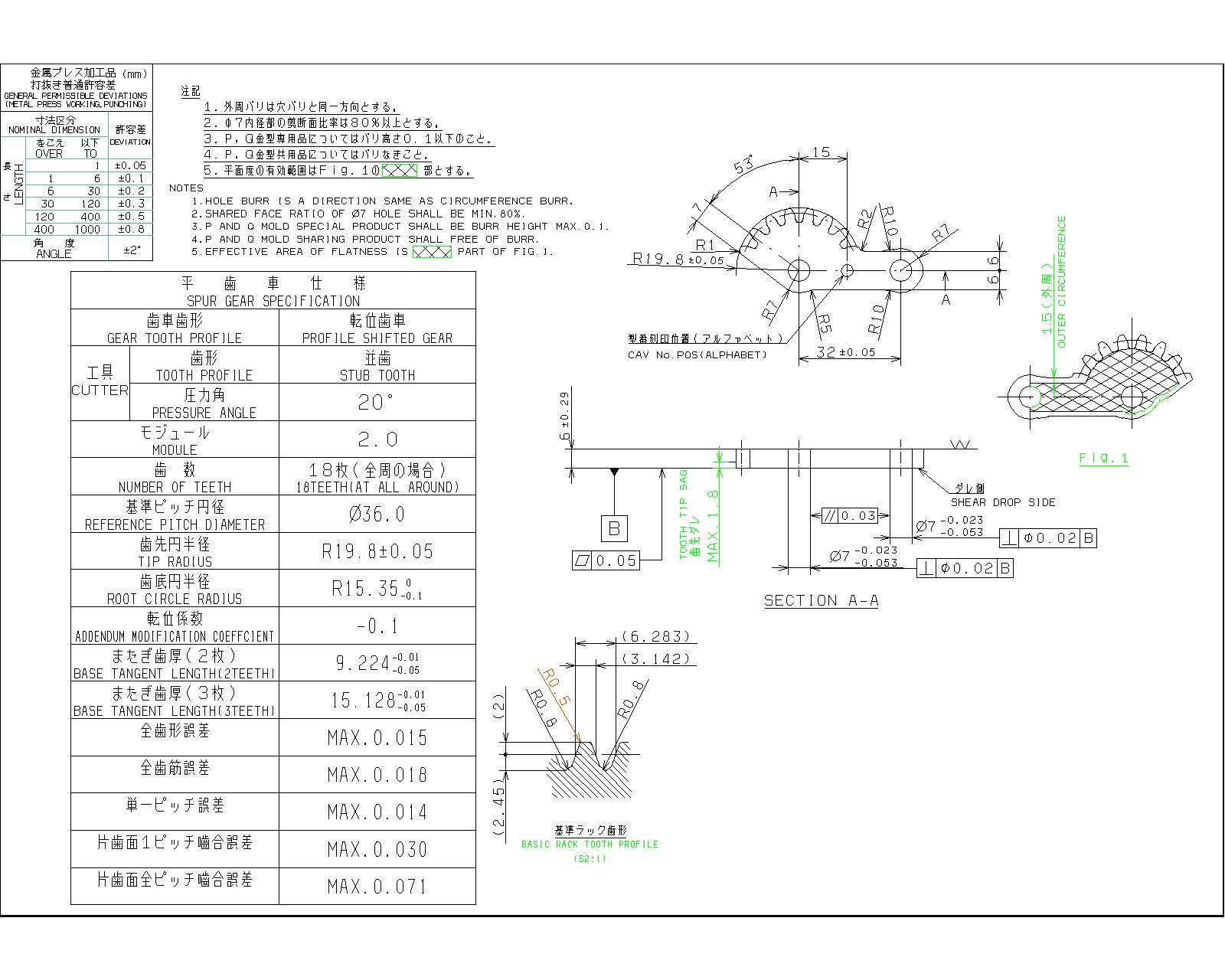

求助高手画一下此图纸齿轮(日本图纸)

楼主要的是二维+三维轴侧图。

估计是想切割  !

不是想切割。是想开发。产品图确定不了。全齿形误差0.015啊。
哪位高手出手帮忙一下啊。

没什么难点的图呀
发表于 2011-7-20 16:48 | 显示全部楼层
您认为难点在哪里?

如果不考虑成本的话,的确是没有什么难点,如果考虑成本的话,按照常规齿轮来说的话一般这样的精度是很easy的,可是它的不规则,线切割或铣削加工的话精度很难保证
发表于 2011-7-22 08:47 | 显示全部楼层
LZ:你这图纸不就是2D图纸吗?
