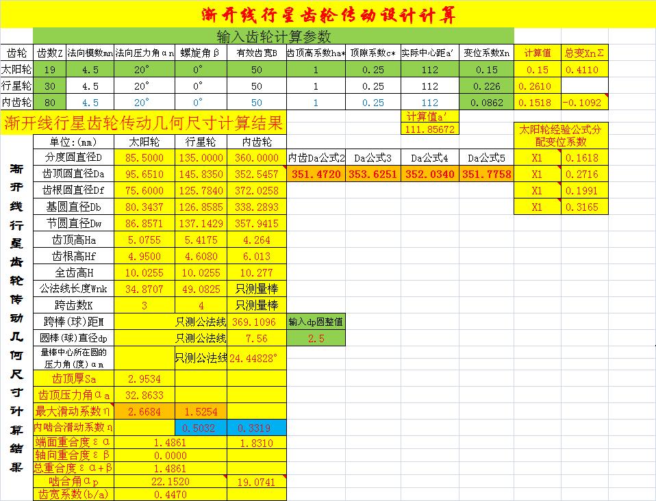

发表于 2010-2-21 16:21 | 显示全部楼层
我自己编的一个,贴图上来看看:

发表于 2011-1-18 11:07 | 显示全部楼层
白屋居士:
用你的软件计算齿轮手册上的现有的例子都不行,齿数42    45   模数 3 压力角20  中心距 5.5,
为什么齿数差要大于5?
再说,就是计算,你的参数未免也太少了吧?
内齿是不是按滚齿法进行计算的?
发表于 2011-5-30 21:11 | 显示全部楼层
在内啮合副中,有一齿差,二齿差,甚至还有零齿差的,有是肯定有的,只不过要适当调整参数,如齿高系数等。且可计算是一回事,干涉分析又是另一回事,所以以齿数差少仍然是可以啮合的。
发表于 2011-5-30 21:13 | 显示全部楼层
