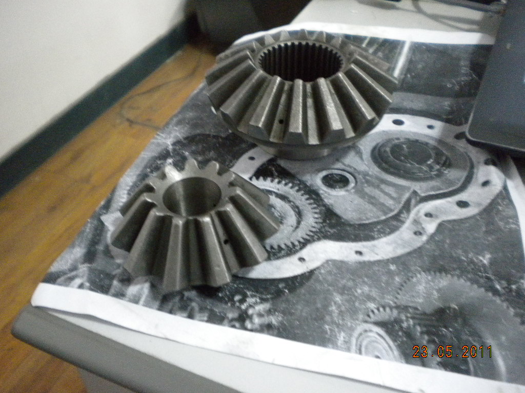

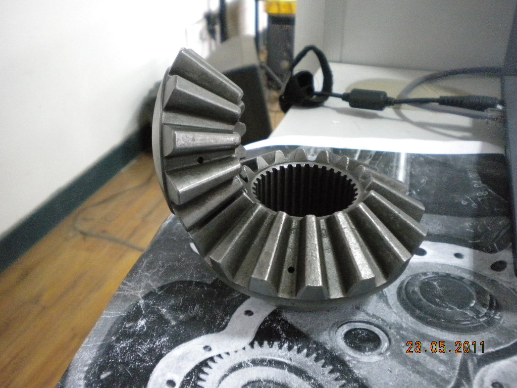

是叉车JDF30型的差速器齿轮
小齿轮为11
大齿轮为16
模数为6
具体详见照片
发表于 2011-7-16 10:34 | 显示全部楼层
图样齿轮是精锻的吗
 楼主| 发表于 2011-7-16 10:37 | 显示全部楼层
回复 hesheya 的帖子
是的,精锻之后加工端面与内孔就行了.
发表于 2011-7-16 11:23 | 显示全部楼层
做汽车后桥的企业有可能有的
发表于 2011-7-16 14:16 | 显示全部楼层
凡是做车桥的都有,必须精锻。数量少还是去叉车厂家买吧。
 楼主| 发表于 2011-7-16 20:17 | 显示全部楼层
我就是叉车厂家
发表于 2011-7-16 22:08 | 显示全部楼层
根据我测绘类似的齿轮,可能是双收缩制的一种直齿锥齿轮副,小端的齿全高明显不与大端成比例,测量一下大轮的面锥角就可以得出结论,我设计过这类齿轮,但生产厂家说做不出来。
发表于 2011-7-17 07:57 | 显示全部楼层
我们可以做这种齿轮,生产周期要45天左右。看你要多少?要的少的话,我在这边问一下附近厂里有没有做?
 楼主| 发表于 2011-7-17 21:14 | 显示全部楼层
只要能做,量还是可以的,一年约一万套左右,可是精锻后加工的哟.
发表于 2011-7-18 19:51 | 显示全部楼层
很多厂都能做
