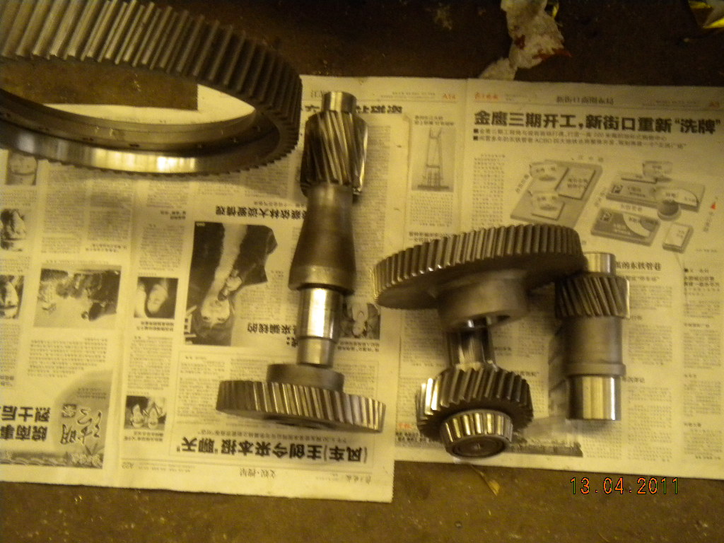

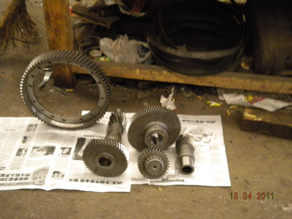

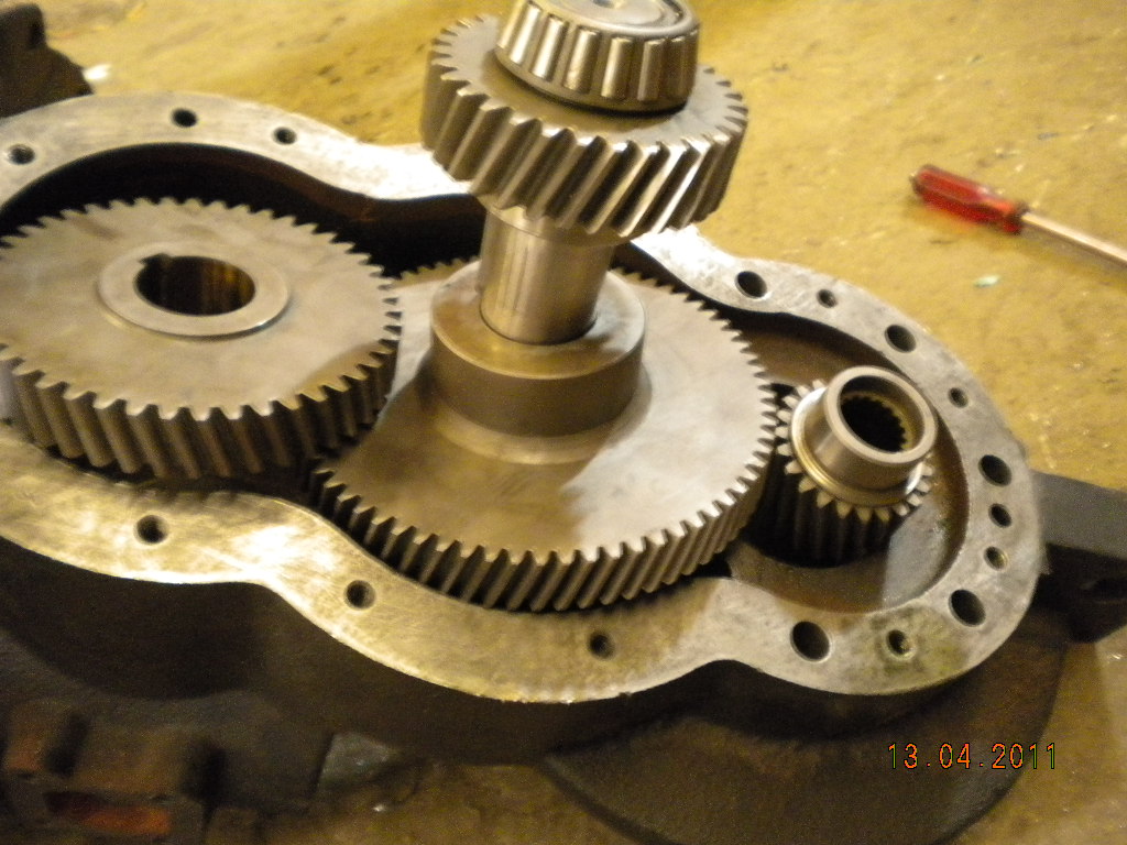

那位高手做过这种变速箱,请指教.
发表于 2011-7-16 09:41 | 显示全部楼层
用在什么设备上?
 楼主| 发表于 2011-7-16 09:41 | 显示全部楼层
回复 admin 的帖子
电动叉车上的
发表于 2011-7-16 14:19 | 显示全部楼层
测绘后去加工就可以了。三级减速。斜齿轮,成对测绘,成对制造,成对更换。
发表于 2011-7-16 14:32 | 显示全部楼层
浙江双环齿轮集团,样子跟这差不多,具体参数不知道。
发表于 2011-7-16 14:42 | 显示全部楼层
叉车的齿轮双环做,那个大齿圈我都加工过。呵呵
发表于 2011-7-16 14:46 | 显示全部楼层
测绘成本太高了,买现成的吧
发表于 2011-7-16 17:19 | 显示全部楼层
齿圈渗碳主要是变形控制,那几个小齿轮象变齿厚斜齿轮如渗碳后磨齿的要有磨它的设备。
发表于 2011-7-16 17:55 | 显示全部楼层
我这边有厂在做这个玩意
 楼主| 发表于 2011-7-16 20:19 | 显示全部楼层
什么公司在做,质量上怎么样
