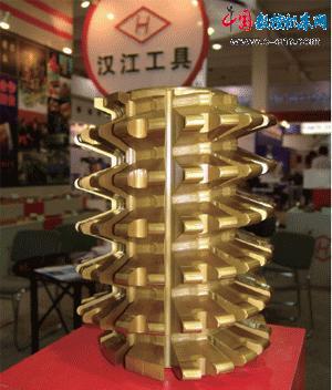

在滚刀加工齿轮的滚削过程中,几乎75%的切削量由位于全齿1/3处的刀齿齿顶完成,而整个齿中部和根部的占全齿2/3部分仅仅完成切削任务的25%。实际上,在刀齿齿顶载荷分布和磨损极不均匀。齿顶圆角处的磨损决定了刀具的寿命,刀齿的中部和根部磨损很少。根据这样的加工特点,研究出新结构高效双切滚刀,其结构点是在一个刀齿上开出有两个容削槽,一个为正常深度(与正常滚刀无异),另一个容削槽只有滚刀全齿高的1/3,,一般称小牙,使刀具转过一个刀齿时,齿顶部分切削2次,而其他部分只有一次切削,是顶切厚度只有一般滚刀的1/2厚,在其他条件不变的情况下,效率是一般滚刀提2倍,这种滚刀大多应用在风电,矿山,石油等大模数齿轮加工。汉江工具供应这种刀具。
发表于 2011-7-23 15:37 | 显示全部楼层
这就是汉江工具生产的双切滚刀

冷却油是不是有点小,工件上面铁削没冲掉引起铁削划伤齿面。或者是刀具刃口有铁削。
双切滚刀效率提高,刀具价格也高
