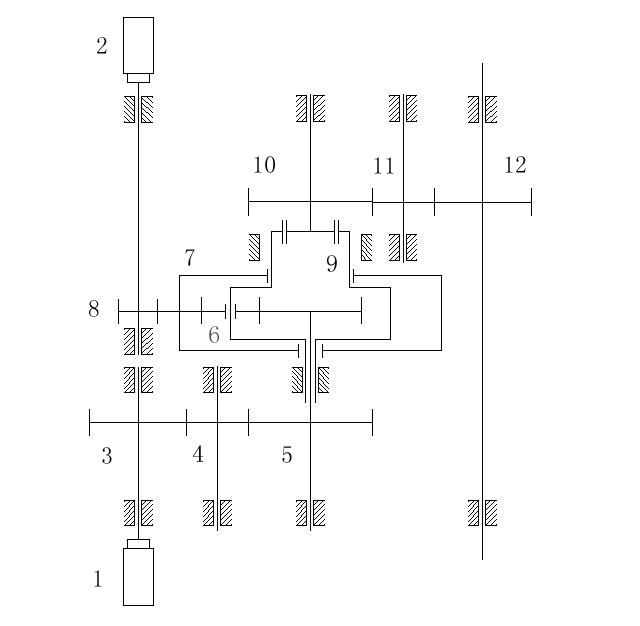

   减速机要求:
   1、型式:动轴轮系、行星减速、立式安装。
2、相关尺寸及规格:减速机高速两输入轴(直轴,动力输入),两输出轴(直轴),具体装配型式3,见简图一。
3、机构工作级别:M8。
4、减速机输入功率:2*5.5KW,输入转速750r/min。
5、速比:~40(双输入)/~80(单输入)。
这下面是我根据要求,做的结构简图。
高手帮我配下齿(也就是传动比分配)!谢谢~

自己也是入门。感觉你画的结构图不对吧,最起码你的配对齿轮一级与一级之间也不是实线相连接啊 ,这样看起来很难看懂啊

回复 学徒2009 的帖子
没 懂你的意思?
发表于 2011-7-21 21:41 | 显示全部楼层
回复 qiuzhishihui 的帖子
我的意思是你的轮系画法是否正确?
 楼主| 发表于 2011-7-22 08:23 | 显示全部楼层
回复 学徒2009 的帖子
基本上是正确的
发表于 2011-7-22 09:25 | 显示全部楼层
能否把两种输入、输出的运动路线给标一下。
发表于 2011-7-22 20:57 | 显示全部楼层
回复 sdforging 的帖子
1和2可能是输入,12齿轮轴应该是输出(自己认为的)
