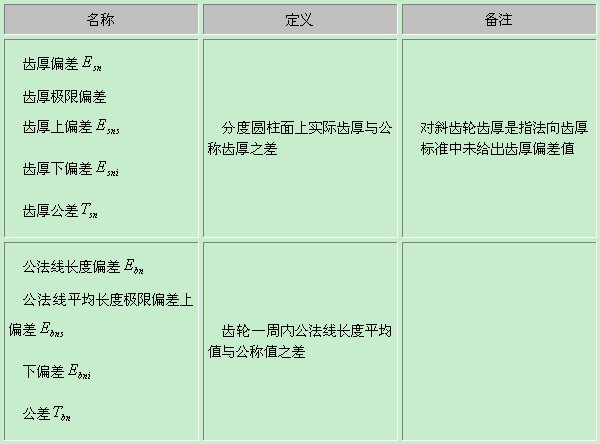

发表于 2011-7-14 12:25 | 显示全部楼层
在GB/Z18620.2中3.5.2节有详细讲解
GB-Z 18620.2-2002 圆柱齿轮 检验实施规范 第2部分:径向综合偏差、径向跳动、齿厚和侧.pdf (896.8 KB, 下载次数: 325) 2.jpg 1.jpg
