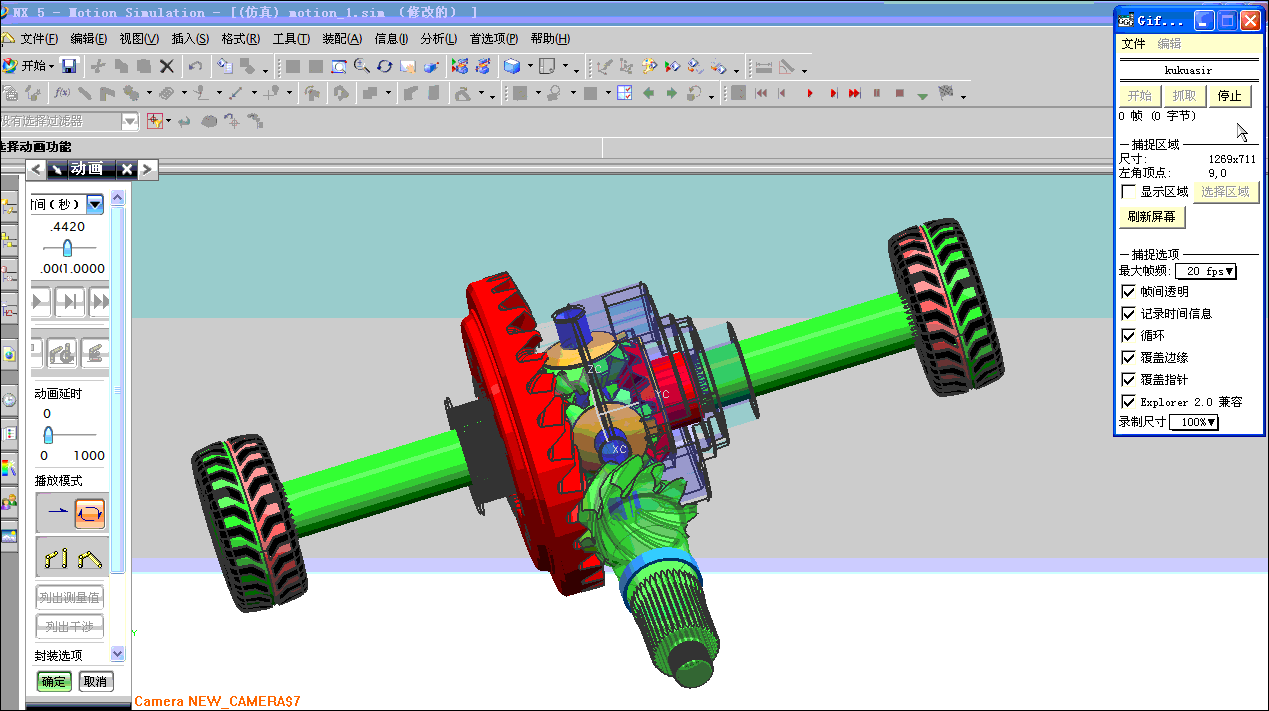

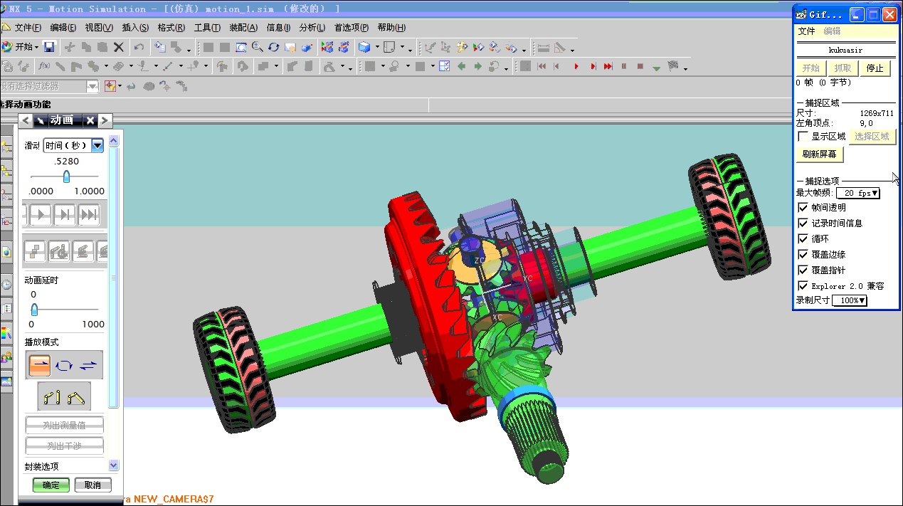

后桥差速器包是后驱动式车辆的主要驱动部件,近期分别做了向左转,向右转及直行前进的运动仿真图。
使用这套组件首先要定出方向,由于是后桥,故主动弧齿锥齿轮轴柄部指向的方向是正常前进的方向,当图中左边的轮子以较快的速度旋转时,应该是向左转弯的,反之当右边的轮子以较快的速度旋转时,应该是向右转弯的,当两轮以同样的速度旋转,内部差速器的半轴齿轮与行星齿轮相互没有转动时,是直行前进的。而机车在前进的过程中,这三种现象是随时都可能出现的,本图把左右半轴与相应的半轴齿轮用花渐联接,为突出转向作用,缩小了轮胎的直径以示意为主。
向左转:

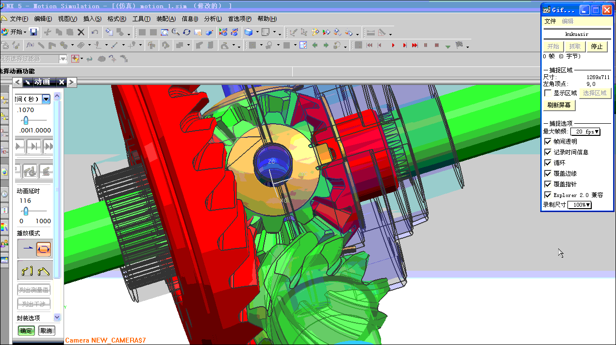

向左转放大看差速器内部:
以下仍安远看与近看分。

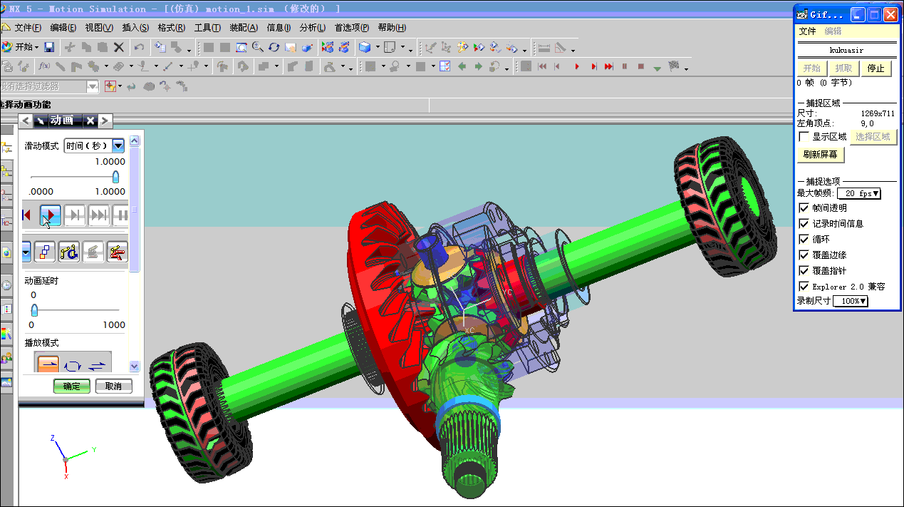

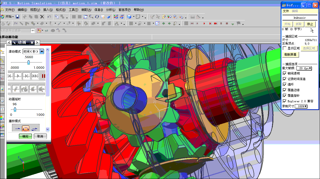

右转:
前进直行。

“当图中左边的轮子以较快的速度旋转时,应该是向左转弯的,反之当右边的轮子以较快的速度旋转时,应该是向右转弯的”
费老师你好,不应该是哪边轮子转速快向反方向拐弯么
