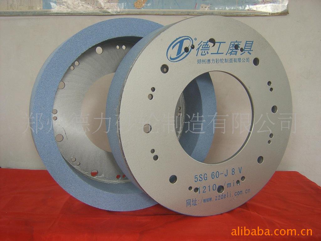

弧齿磨专用SG砂轮
弧齿磨专用SG砂轮

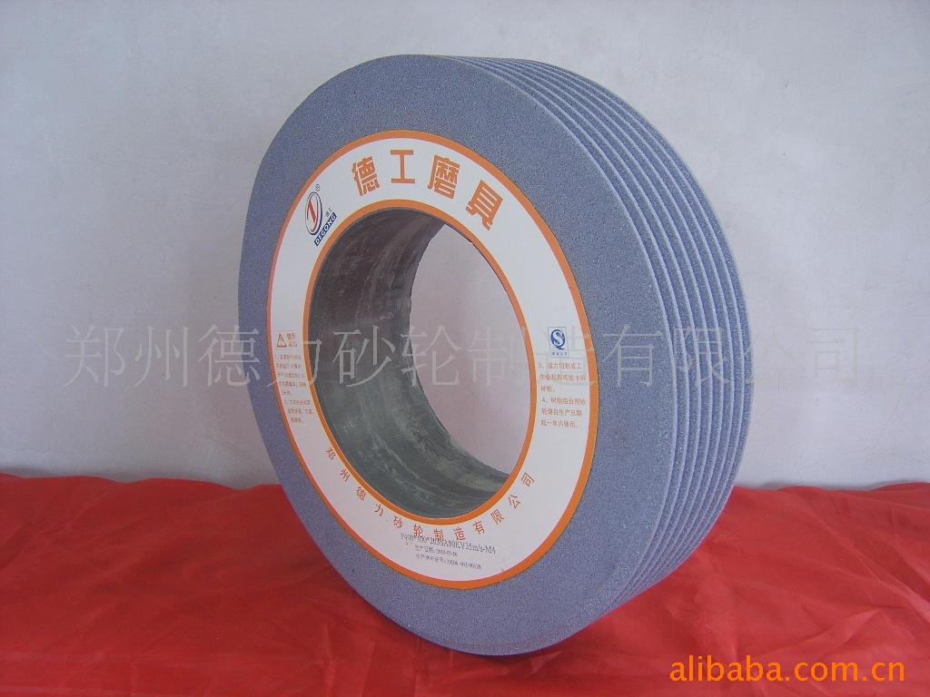

蜗杆磨砂轮,可开各种模数,材质主要有SG、SA、FA、PA

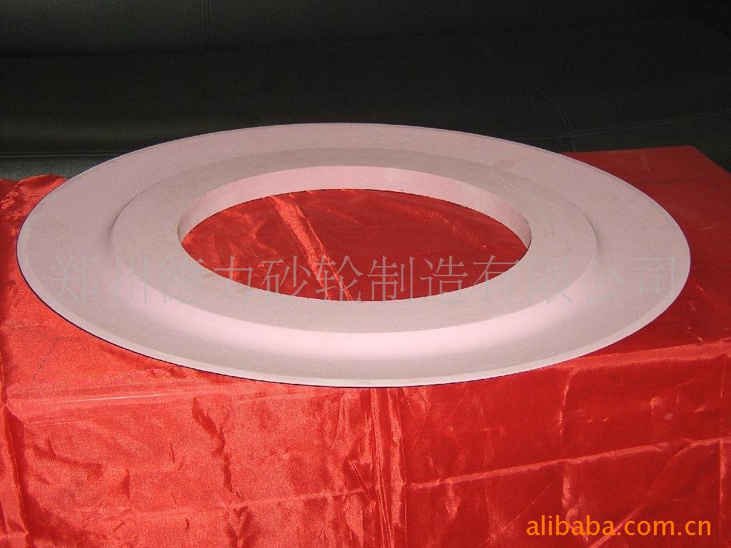

762直径,剃刀磨专用碟型砂轮
762直径,剃刀磨专用碟型砂轮
