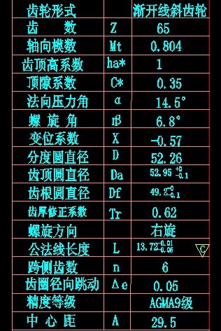

PA66+GF30做的塑料齿轮装在减速箱里用蜗杆带动齿轮转动,为什么总有杂音存在?怎么样能降低杂音让声音和纯电机的声音更接近?
齿轮的外径和公法线尺寸都符合图纸要求。蜗杆和齿轮的中心距也符合图纸要求。求高人指点指点!!!感激不尽!!!
QQ:417365197
我的齿轮图面要求外径尺寸52.95 ,尼龙塑料齿轮要吸水,我做除湿试验,用52.95外径的,煮水后(开水煮2个小时)外径尺寸变化在0.18mm-0.2mm之间。所以模具上从新做了个齿圈和齿套,模具设计尺寸为52.75(未放收缩),装配后仍然不行。
齿形参数
齿形参数
水煮后外径会涨大,是否考虑到齿厚也同样会涨大呢。蜗杆是什么材料的呢?  发表于 2011-9-4 20:20

主要噪音来自哪里?
1,齿面间相对运动?
2,啮合齿的变化?重合度是多少?
3,塑料齿轮的跳动误差大否?
4,润滑油/脂,还是自润滑?
5,换个蜗杆?蜗杆与成品塑齿啮合是否符合要求?
6,成品塑齿的齿廓是否符合要求?

先找毛刺,再看蜗杆,再看蜗轮。找问题先从大的面入手,从齿数少的那个入手
发表于 2011-8-19 08:03 | 显示全部楼层
很简单,测量齿轮的中心轴同齿顶圆的同心度。你这个问题肯定是同心度不好引起的,塑料齿轮其实对齿形的敏感度很低,我曾经做过实验,将齿轮10度得螺旋升角,做成8度,测试后发现性能基本没变,声音也没有问题。但是一旦同心度不好声音就不好了。
发表于 2011-9-4 16:20 | 显示全部楼层
应该为同齿轮的同心度所致,
齿轮的同心度是指哪个尺寸的同心度??  发表于 2011-11-30 08:38
发表于 2011-9-4 17:13 | 显示全部楼层
回复 liuyi050809 的帖子
您先查查蜗杆。如果蜗杆跳动超过2丝,精度低于8级,那就不用找别的原因了,呵呵:)
