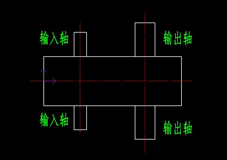

高手进来看下这种减速机怎么设计?
发表于 2011-7-11 08:37 | 显示全部楼层 |阅读模式
减速机输入功率 2*5.5KW   输入转速 750r/min
速比: 单输入 40     双输入80。
 楼主| 发表于 2011-7-11 08:47 | 显示全部楼层

发表于 2011-7-12 16:53 | 显示全部楼层
建议你借鉴一下唐冶出的环冷减速机构造,他的构造很巧妙,和你的不一样,但是你绝对可以借鉴

发表于 2011-7-13 10:42 | 显示全部楼层
回复 qiuzhishihui 的帖子
我没有书,我以前一直是在设计三环减速机和斜齿平行轴减速机,其中三环减速机能够满足你的减速机的前半个要求,但是要单输入,传动比40。双输入,传动比为80,三环做不到!单三环的传动比就可以达到100,而且体积比普通的减速机小50%,甚至更多!
我们厂以前给钢厂维修过1台唐冶的减速机,我看过他的构造,所以我才那么和你说的!它是斜齿轮的,从外表看,好像就是普通的5级传动,但是拆开了,他是8级传动,它的减速箱内部分为两个小箱,传动方向是180度的来回变,传动比为1982

发表于 2011-7-13 16:28 | 显示全部楼层
想出方案了没有?
 楼主| 发表于 2011-7-13 17:29 | 显示全部楼层
回复 douliwei 的帖子
有点眉头了
