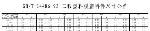

发表于 2007-5-15 14:18 | 显示全部楼层
好资料,截图如下:

我觉得这个塑料公差表实际用途不大,据我所知,90的工厂都会根据本厂现有的模具技术来制定公差,所以这个只有参考价值,不符合实际。
发表于 2009-9-30 11:21 | 显示全部楼层
附件是已更新的標準。
