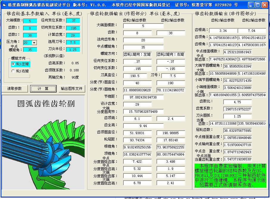

计算的界面:
计算的记录:
    弧齿锥齿轮副设计表         软件作者:hyfjy
    本软件已经中国国家版权局登记    证书号:软著登字第 0229820 号
第一部分  输入参数       计算日期:2011-07-07
模数:M=5        齿数: Z=        8             38
法向齿形角:          α=20度       齿宽中点螺旋角:β=35度
螺旋线旋向:        小轮左旋          大轮右旋
径向变位系数:       X  =           .37          -.37
切向变位系数:       Xt =           .195         -.195
齿高系数:           Ha'=         .85  (系统默认值)
顶隙系数:           c' =         .188 (系统默认值)
轴交角:          系统默认两轴夹角为90度
刀具直径Do= 190.5    刀盘号数: 7.5    刀尖圆弧 r= 1.25
    第二部分   计算参数输出表(作图部分)
节圆直径          d=             40            190
节锥角            E=            11.888658     78.111342
节锥距            R=            97.082439194738
齿宽              b=           29
齿顶高           ha=            6.1           2.4
齿根高           hf=            3.33999996781349            7.03999996781349
全齿高            H=            9.43999996781349
顶圆直径          D=             51.9383073768383            190.988850309039
顶锥角           Ea=            16.03624      80.08175
根锥角           Ef=            9.91825       73.96376
轮冠距           Ak=            93.743336065596             17.6514805160319
中点模数          Mm=            4.25321200619432
中点法向模数        Mfm=           3.48402730966857
中点弧齿厚         Sfm=           7.44762514369437            3.4977694572666
中点分度圆弦齿厚sm=    7.42198549495283            3.49776423982318
中点分度圆弦齿高hm=    5.31611909908324            1.90376163915241
大端分度圆螺旋角βs=    38.9595059183945
大端分度圆周节   Ps=  15.7079632679489
大端分度圆弧齿厚Sf=    10.5608569498991            5.14710631804985
大端分度圆弦齿厚S大=    10.443760817877             5.14707959974375
大端分度圆弦齿高h大=    6.7783349507817             2.40718126370578
    第三部分   计算参数输出表(非作图部分)
齿数比 U= 4.75   齿宽系数F= .298715197522271
齿根角           Of=            1.97041       4.14758
齿顶角           Oa=            4.14758       1.97041
当量齿数Z当= 14.8735111330667  335.583594939816 冠轮齿数Z冠= 38.8329756778952
中点端面重合度Et= 1.09785199498468  中点轴向重合度En= 1.51970004377183
中点总重合度: E总= 1.87477124629432
中点法面当量齿轮重合度Env=  1.54737192065309
小端面端面模数Ms=  3.50642401238865 建议大端齿根倒圆: R= 1.5 小端齿根倒圆: r= 1.1
小端面分度圆弧齿厚Sx= 7.40616848010554  3.60958743758546   计算时间:21:26:47

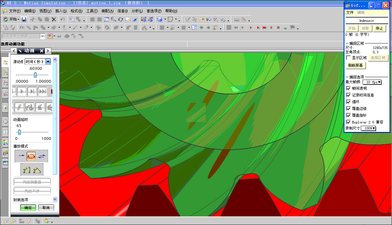

再传上一个压缩文件,打开一看便知:
高精度快速建模.part2.rar (1.07 MB, 下载次数: 20)
高精度快速建模.part1.rar (1.91 MB, 下载次数: 19)

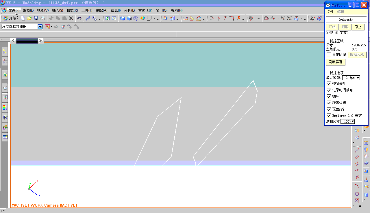

发表于 2011-7-7 21:35 | 显示全部楼层
齿槽建模的过程:

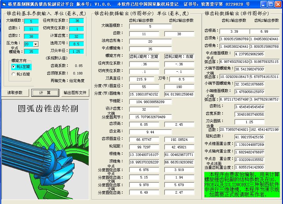

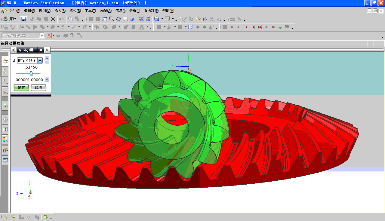

一对80度轴交角的弧齿锥齿轮用齿槽建模的过程:
计算的界面:
记录的文件:
第一部分  输入参数       计算日期:2011-07-08
模数:M=5        齿数: Z=        11            38
螺旋线旋向:        小轮左旋          大轮右旋
径向变位系数:       X  =           .36          -.36
切向变位系数:       Xt =           .1           -.1
轴交角:          设计两轴夹角为 80 度
刀具直径Do= 215.9    刀盘号数: 8.5    刀尖圆弧 r= 1.25
    第二部分   计算参数输出表(作图部分)
节圆直径          d=             55            190
节锥角            E=            15.186019     64.813981
节锥距            R=            104.98038856289
齿宽              b=           32
齿顶高           ha=            6.05          2.45
齿根高           hf=            3.38999996781349            6.98999996781349
顶圆直径          D=             66.6774733831263            192.085236571022
顶锥角           Ea=            18.99537      66.66352
根锥角           Ef=            13.33648      61.00463
轮冠距           Ak=            99.7297002834464            42.4582142309246
中点模数          Mm=            4.23795290629854
中点法向模数        Mfm=           3.47152778679493
中点弧齿厚         Sfm=           6.98745025921626            3.91867593251151
中点分度圆弦齿厚sm=    6.97647809184489            3.91864439960987
中点分度圆弦齿高hm=    5.15421730996376            1.94013925603481
大端分度圆螺旋角βs=    38.5413982479309
大端分度圆弧齿厚Sf=    10.0292091064178            5.67875416153113
大端分度圆弦齿厚S大=    9.97752250925601            5.67860104723404
大端分度圆弦齿高h大=    6.49010174694334            2.46805701429869
    第三部分   计算参数输出表(非作图部分)
齿数比 U= 3.45454545454545     齿宽系数F= .304818837480582
齿根角           Of=            1.84954       3.80935
齿顶角           Oa=            3.80935       1.84954
当量齿数Z当= 20.7365074049214  162.454140721969 冠轮齿数Z冠= 41.9921554251561
中点端面重合度Et= 1.13910448872696  中点轴向重合度En= 1.68294824766975
中点总重合度: E总= 2.0322091035552
中点法面当量齿轮重合度Env=  1.60551541428004
小端面端面模数Ms=  3.47590581259709 建议大端齿根倒圆: R= 1.5 小端齿根倒圆: r= 1
小端面分度圆弧齿厚Sx= 6.97211724574987  3.94776291967519   计算时间:14:53:33

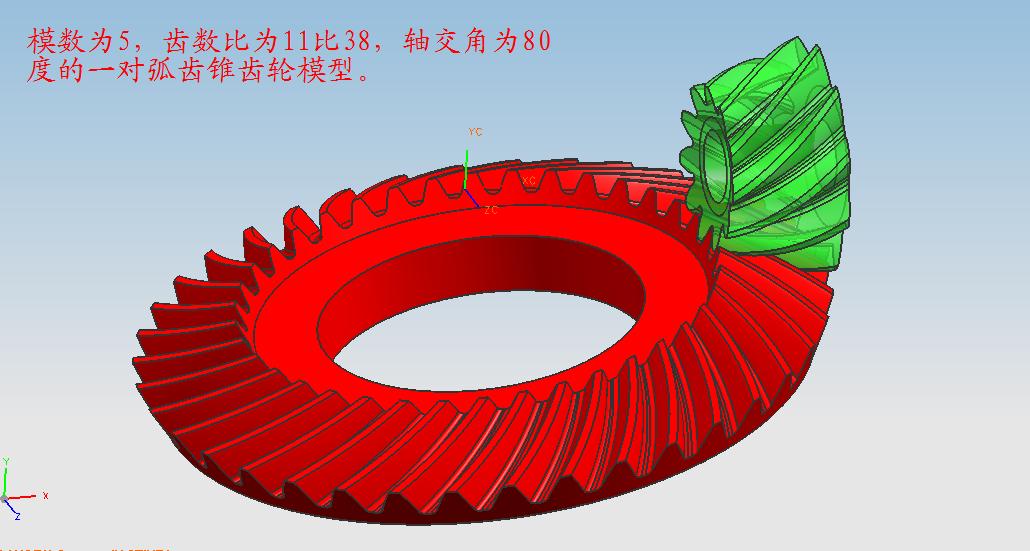

建模的图:

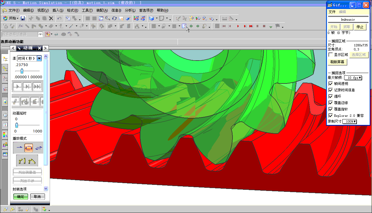

快速建模的过程:
检查精度情况:
是不是很快很方便精度也很高啊。在grip二次开发的文件程序中,加入了齿根倒圆的内容,故好看些。
