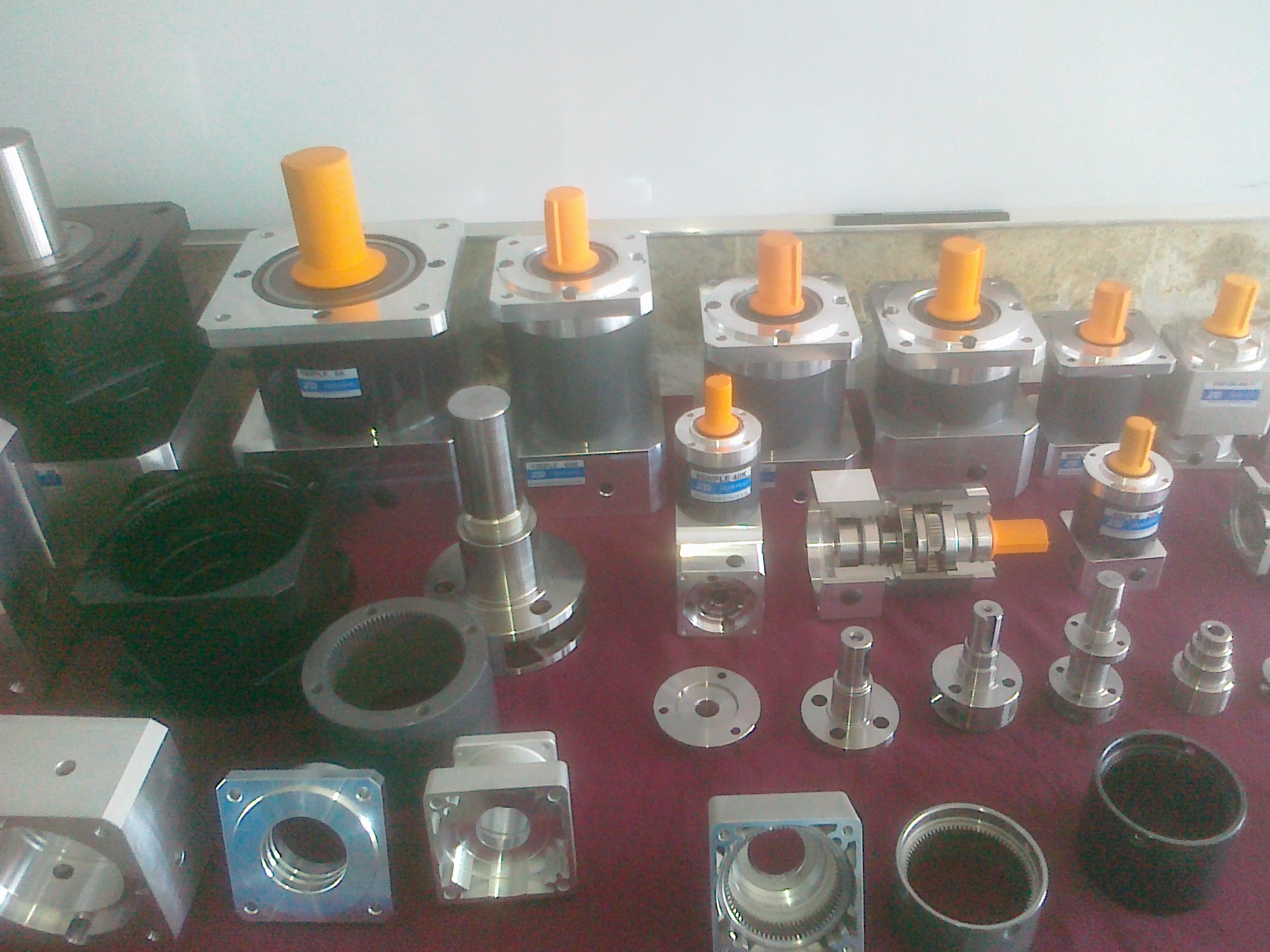

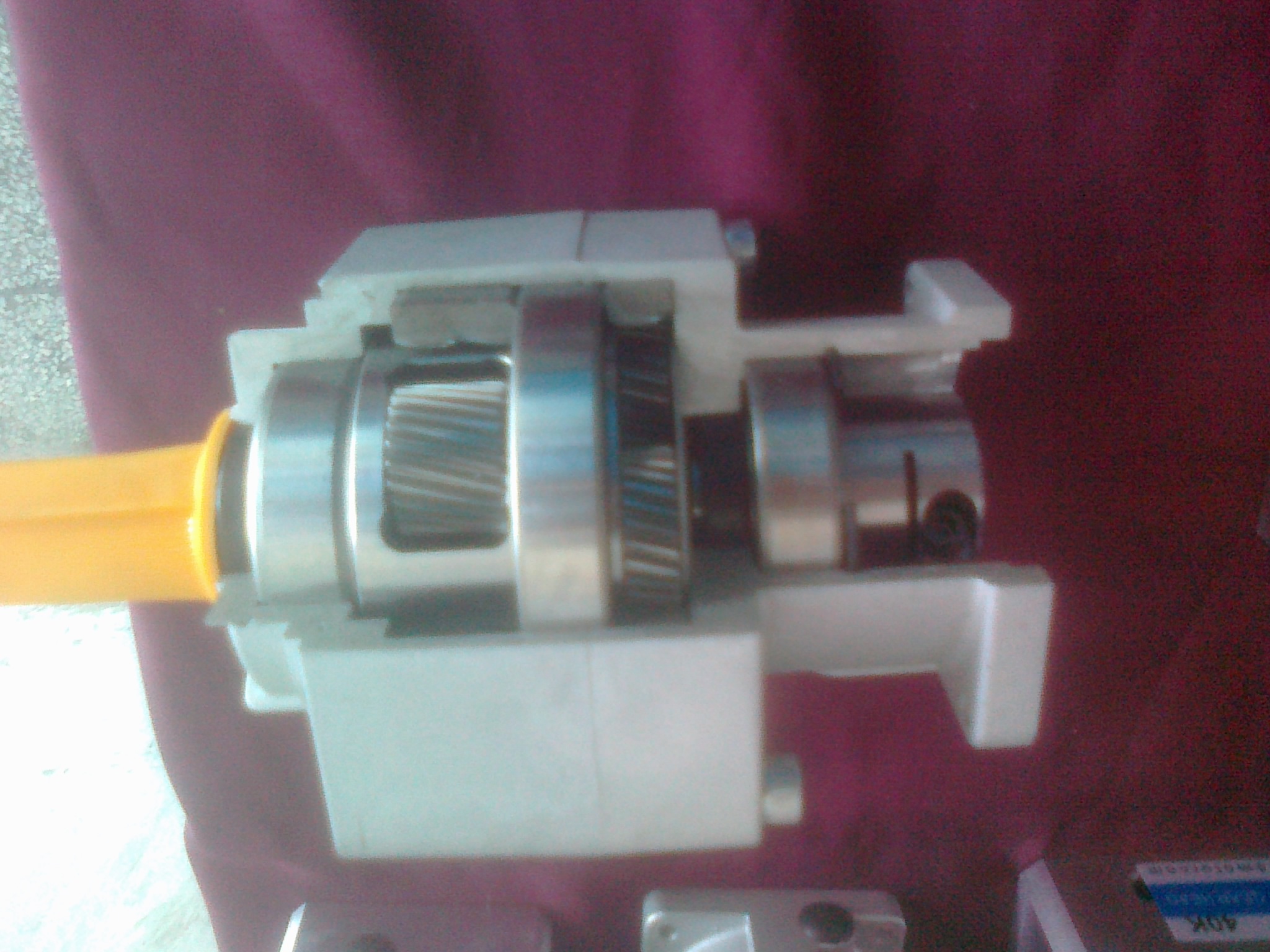

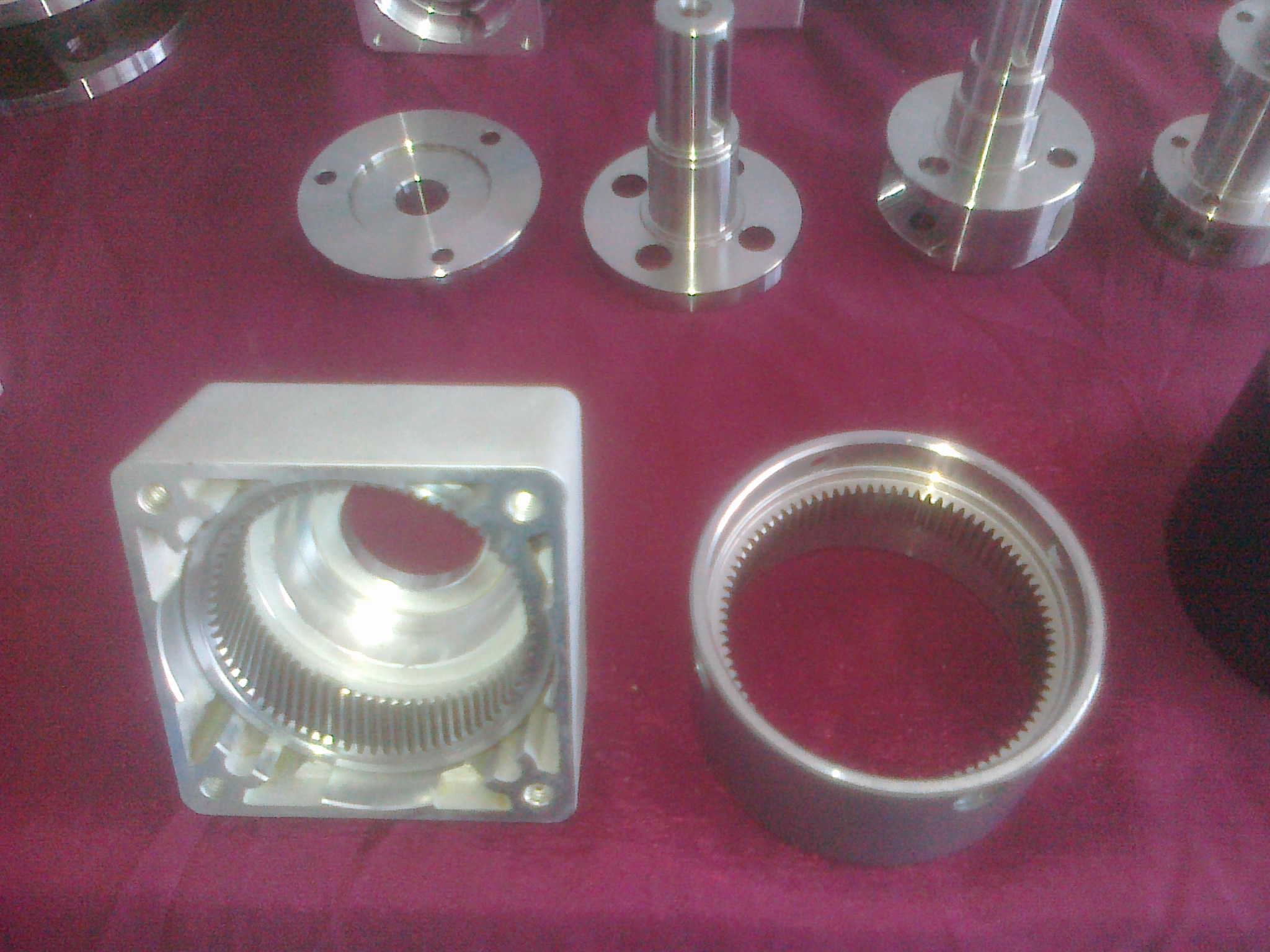

这台数控齿轮、蜗杆复合加工机床 MZ130 已经具有小模数内齿加工能力,
将在今年9月汉诺威欧洲机床展(EMO)上展示。
加工的方法同剃齿,只不过是内啮合,是“旋转推拉”  工艺。
今天看到了样品:
内齿轮还是插齿机加工的吧,尤其是盲孔的,用数控机床可以高速加工么?  发表于 2012-4-18 20:06

你说是这个加工方式我可以理解为拉齿的吗???
我们加工的方式是插齿的,用于高精度场合
