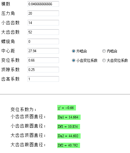

参数如下:Z1=14 Z2=52 d顶1=14.5 d根1=10.2  d顶2=46.2 d顶2=42 ,中心距实测28.3, 初步计算:m=DP30
我计算理论中心距是27.94,
按照公法线计算了变位系数,x1=0.66    x2=-0.110 ,但是H顶2=1.086,H根2=1.014,从这看,大轮应该是正变位。怎么回事呢?
版主帮帮忙好吗?

一对齿轮,知道模数(0.84666)和压力角(20度),知道传动比(14/52),知道中心距(28),可以计算出总变位系数(0.0717)。再依据小齿轮的齿顶圆直径算出小齿轮的变位系数(x≈0.5),继而可求出大齿轮的系列数据,加工出满足传动要求的齿轮。

谢谢各位了,这个问题我已经弄明白了,是美国的标准,DP30的。按照DP30计算,全齿高、中心距和齿距都符合。单美标的齿高和国标参数不一样。
