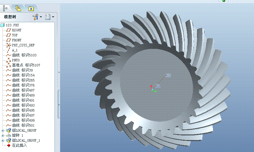

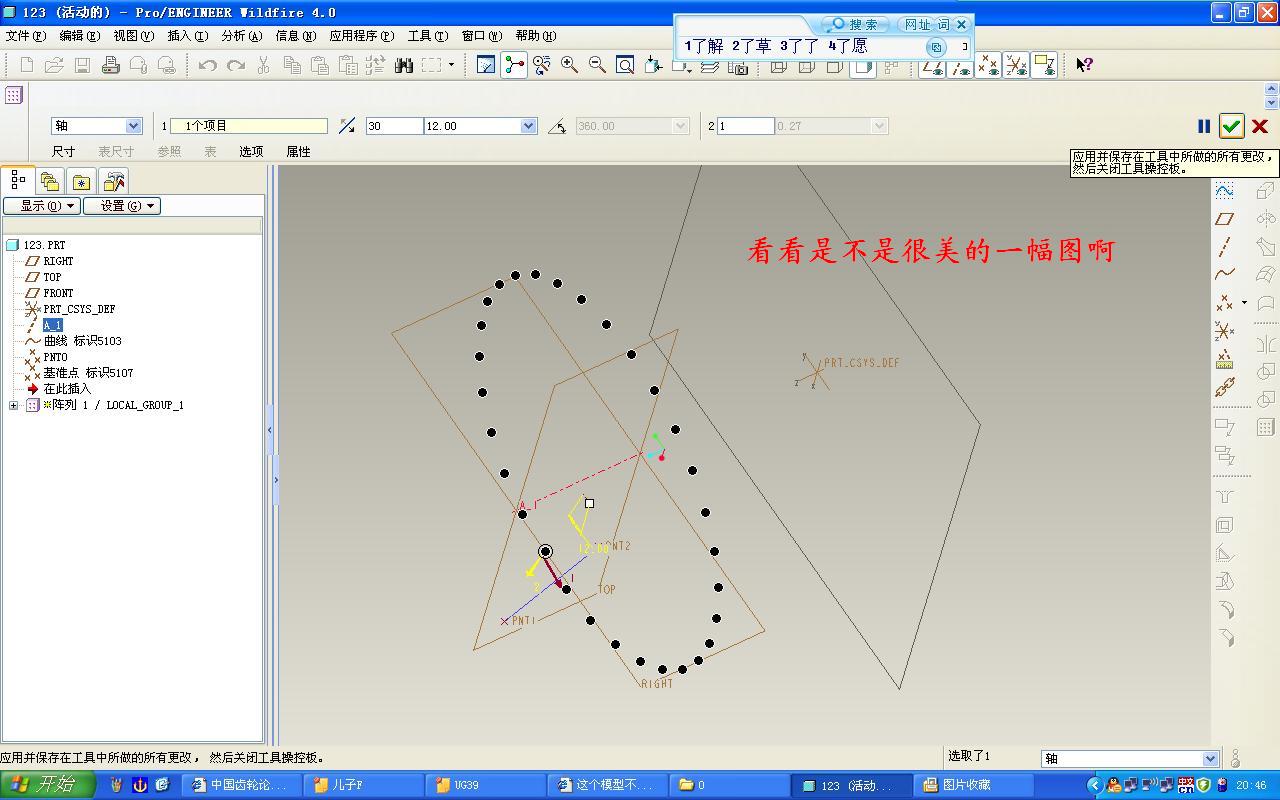

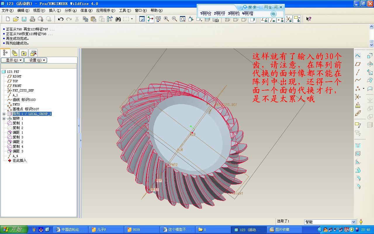

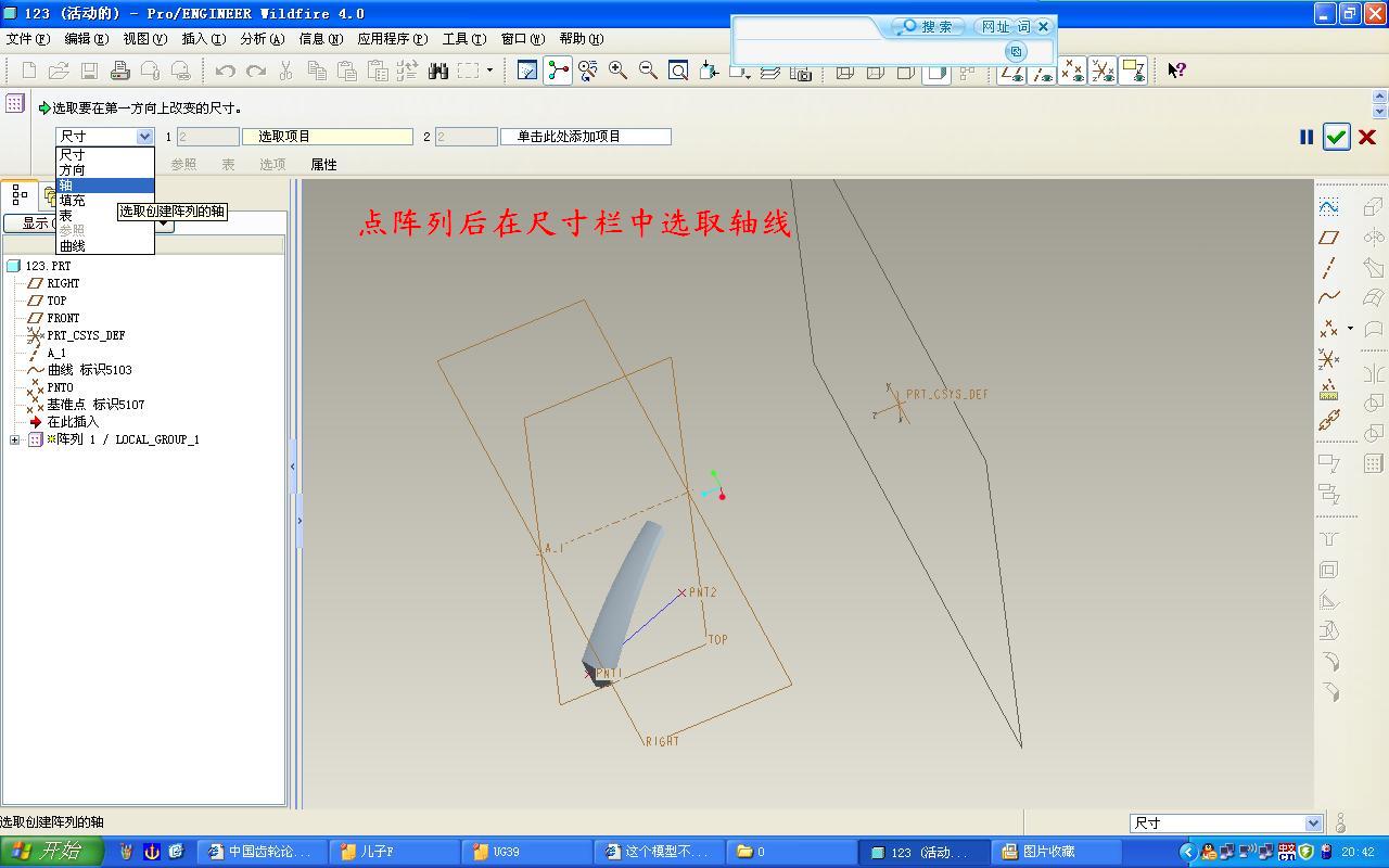

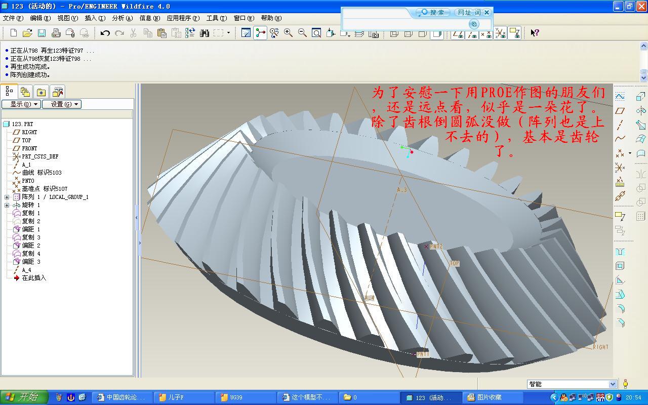

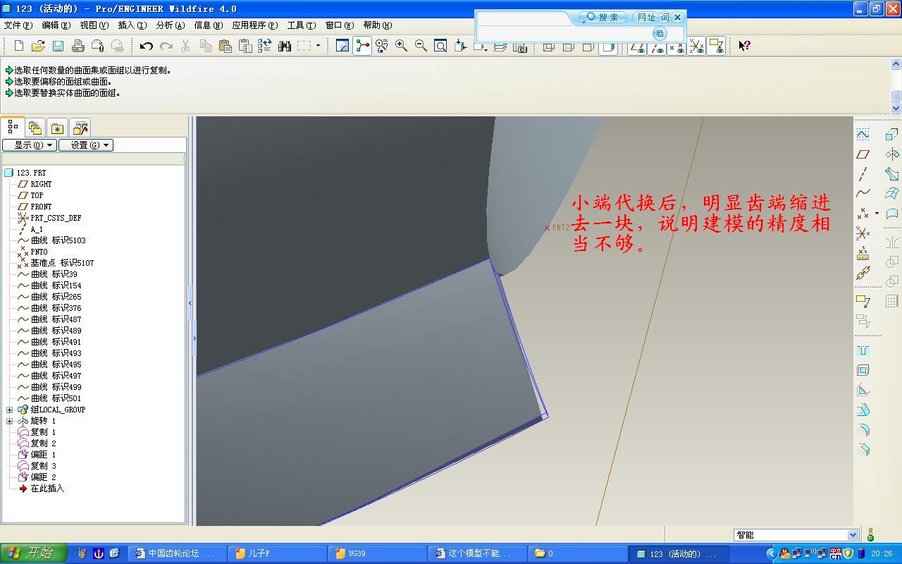

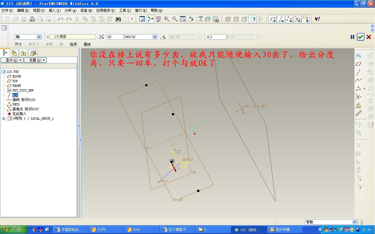

闲来无事,不防做一下,这也是另一篇如何在PROE中做弧齿锥齿轮的话题。下载后解压打开得到的模型继续向下做:

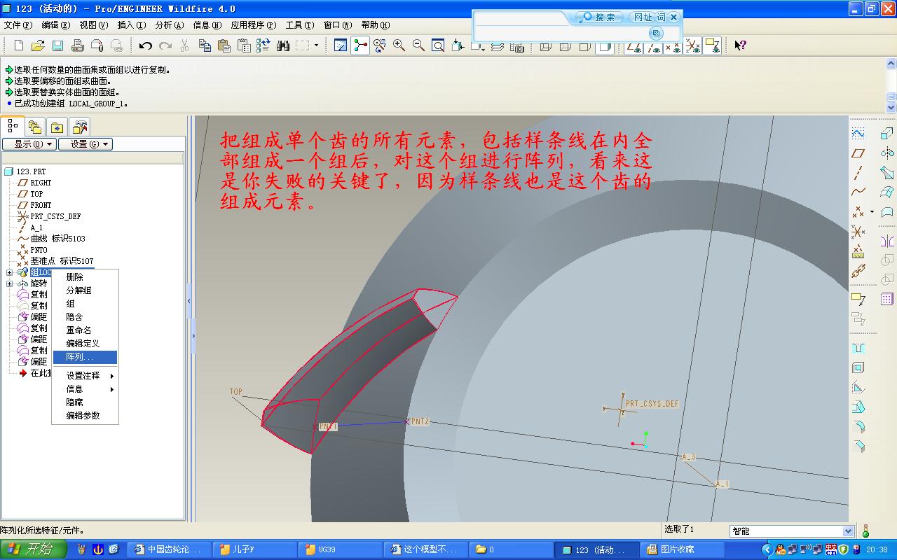

看来没把样条线也并入组是失败的关键:

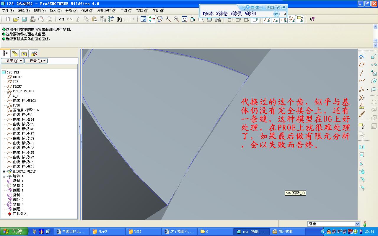

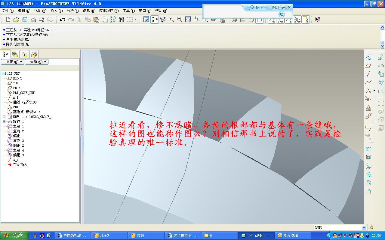

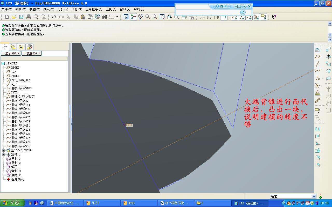

还有一个最后做好的三维文件,压缩后发上来
这叫有始有终。
