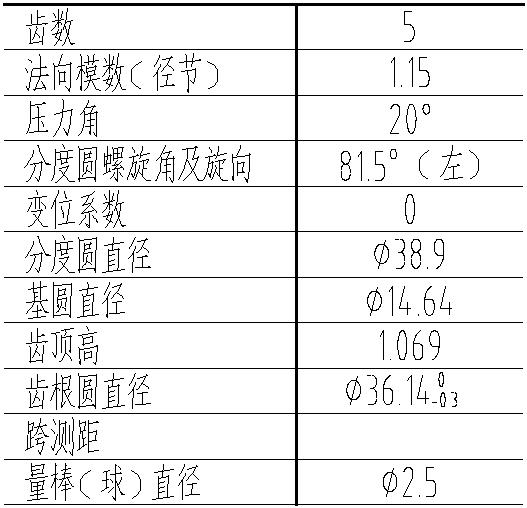

在算变速箱里程表主动齿跨测距时出现了问题,是个塑料齿轮,看着像蜗杆,但是据说是属于交错齿,所以在计算跨测距时,之前有人求助过,我试了下,按照斜齿轮的计算方式,结果是不对的,差距较大
哪位大侠知道怎么算么?齿轮参数见下图,
请指点小弟一下吧,给个计算过程,或者程序,小弟感激不尽!!

就是一个斜齿轮,按照斜齿轮的计算没有错误!
你的参数按照量棒2.5测量不佳,理论计算的最佳量棒为1.9227,圆整为2,此时的3棒距的理论值41.7844;
按2.5计算的3棒距为:43.737。

谢谢版主的回复,不过我是按照斜齿轮两个量棒的跨测距计算的,想想也肯定会有问题:不是同一个头了嘛,另一个头的起点也偏了一定的角度,
你的三棒距的计算有公式么,或者在哪里可以找到?还希望版主进一步指点

齿轮手册2000版上册,第2篇,41页,4.4.2斜齿圆柱齿轮,奇数齿必须用三量柱测量
结果跟偶数齿是一样的
只是还没有明白为啥会是这样算的

另外还有个问题,这个三棒距的测量具体怎么操作的,比如我这个5个齿的齿轮怎么测?

仔细看一下手册,采用三棒测量是有条件的:是指奇数齿数,且螺旋角接近45°时,出现测量无极值,所以才采用三棒!
出了这个特殊情况,其他的不用三棒测量!
