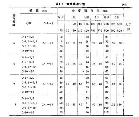

发表于 2011-7-5 12:26 | 显示全部楼层
论坛中找到的  ,以供参考
发表于 2011-7-7 13:23 | 显示全部楼层
你的工装没有问题,那就是节圆跳动太大了,我们的标准一般不能超过0.075

发表于 2011-7-15 08:32 | 显示全部楼层
我说的不是轴颈跳动,而是小轮的节圆跳动,这个跳动不好,就会发生你这样的情况,可以从切齿查起,
