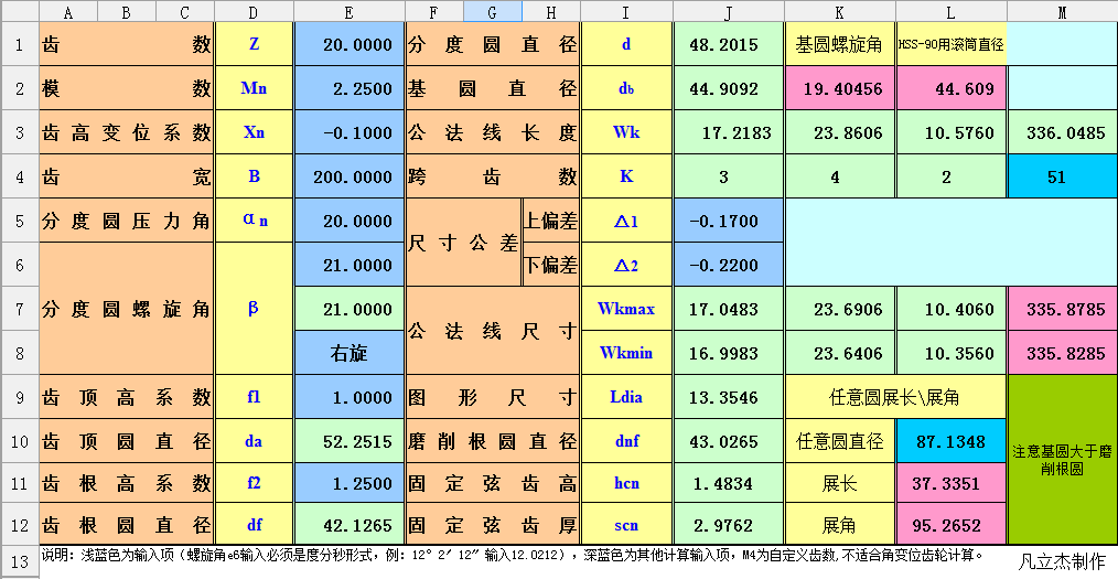

老的奈尔斯磨齿机是KAPP—D300的操作界面,对加工参数要先计算出来在输进去(新系统已经可以自动计算),为了工作方便自己做了个小东西,也可以作为齿轮的一些参数计算查询,希望大家指教。我单位磨削根圆采用分度圆下1.05倍模数 参数计算.xls (33 KB, 下载次数: 241)

根据齿轮检测报告中的齿形检测,再结合齿轮对啮仪检测
     楼主,该不会是要自己做标准齿吧
