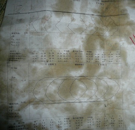

发表于 2011-7-2 05:48 | 显示全部楼层 |阅读模式
我有个产品这几天剃齿齿形一直是这个形状,不知道哪里出了问题,请大家多多指教
发表于 2011-7-2 07:46 | 显示全部楼层
没有剃齿之前如果齿形是好的,应该考虑剃刀的问题。个人观点!
 楼主| 发表于 2011-7-2 08:48 | 显示全部楼层
滚齿齿形误差0.02mm以内,挖根0.04(比剃齿齿形往下检2度,按剃齿齿形起展角检无挖根).剃齿刀齿形误差0.002以内,剃齿余量单边0.035-0.04,
发表于 2011-7-2 10:51 | 显示全部楼层
在排除滚齿没有问题之后就检查一下剃齿刀的齿高够不够,在剃齿刀具修磨的时候能看出来的!
发表于 2011-7-2 11:05 | 显示全部楼层
支持5楼的看法。
发表于 2011-7-3 07:33 | 显示全部楼层
个人认为是剃刀修磨问题

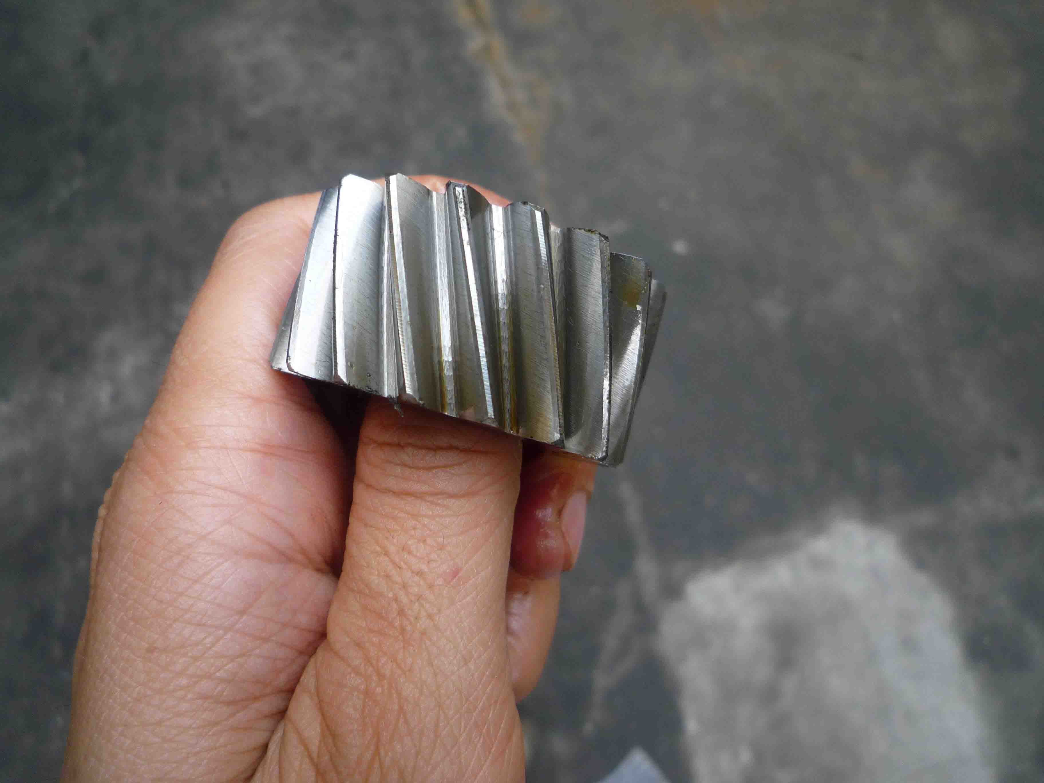

发表于 2011-7-3 09:01 | 显示全部楼层
能发个剃齿后齿轮照片吗?
检查一下剃刀的外径怎么样?是不是顶到齿根了?????
 楼主| 发表于 2011-7-4 17:59 | 显示全部楼层
 楼主| 发表于 2011-7-4 18:02 | 显示全部楼层
剃齿刀不顶齿根。我现在增加了进刀时间齿形稍好一些,真奇怪
发表于 2011-7-4 18:10 | 显示全部楼层
是不是工件内孔过大??或剃刀修形没有修好??
