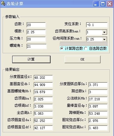

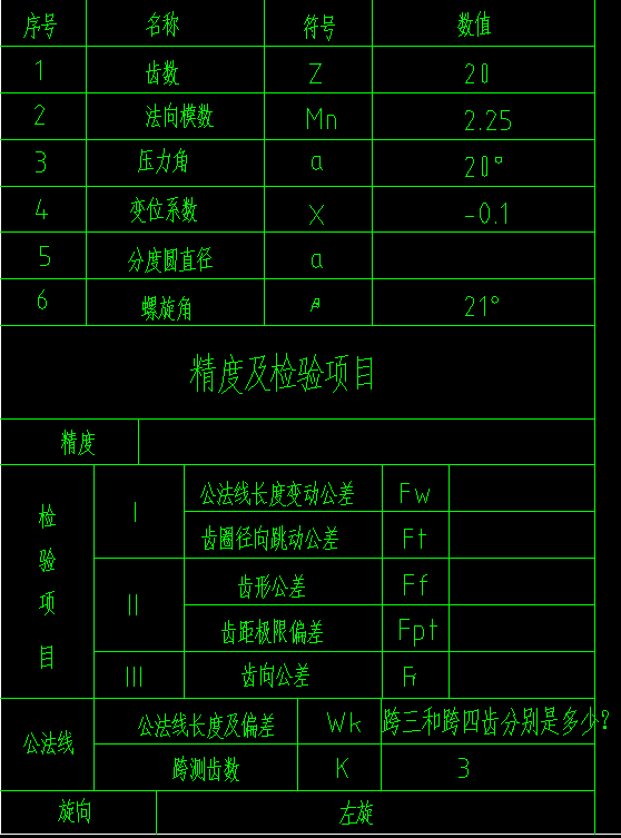

我这里有一个齿轮只知道一些参数,别有参数我算出来好像不大准,我想请各位大师们帮我算一下,谢谢!
我想要哪种精度高一点的,特别是公法线的长度及公差范围是多少?

看小齿轮参数即可,齿轮设计最好成对进行。下面计算供参考
----斜齿大小齿轮设计几何尺寸--------------------------------
法向摸数          m= 2.25 (mm)
压力角           αn= 20 (度)
齿轮齿数         z1= 20
                  z2= 80
螺旋角           β1= 21 (度)
                  β2= -21 (度)
齿宽              b= 32 (mm)
实际中心距      Asj= 120.5038 (mm)
变位系数  ξt1= -0.1,   ξn1= -0.107114499363703
           ξt2= 0.0999951104609085,   ξn2= 0.107109261958384
齿顶圆直径      De1= 52.2195094665221 (mm)
                 De2= 197.78809053347 (mm)
法向分度圆弦齿厚Sx1= 3.35678797594873 (mm)
法向分度圆弦齿高hx1= 2.05997604487251 (mm)
                 Sx2= 3.70954848648654 (mm)
                 hx2= 2.50654816551234 (mm)
公法线长度       w1= 17.2073634851405 (mm)
跨  齿  数           k1= 3
                  w2= 72.9748883626297 (mm)
                      k2= 11
圆棒(球)跨距   M1= 53.5842994058994 (mm)
                  M2= 199.180304012258 (mm)
圆棒(球)直径   dp1=dp2= 4 (mm)
-----参考几何尺寸--------------------------------------------
端面摸数             mt= 2.41007623568332 (mm)
端面压力角           αt= 21.2990642859172 (度)
标准齿顶高系数       h*= 1
标准齿顶间隙系数     c*= 0.25
端面齿顶高系数       kt= 0.933580426497202
端面齿顶间隙系数     ct= 0.2333951066243
端面最少齿数      ztmin= 14.1515473603794
当量齿数            zv1= 24.5795983897936
                     zv2= 98.3183935591743
不根切端面最小变位系数ξt1min= -0.385823597279001
                       ξt2min= -4.34403566860761
端面啮合角      αht= 21.2990499142635 (度)
分度圆直径       d1= 48.2015247136663 (mm)
                  d2= 192.806098854665 (mm)
标准中心距       A0= 120.503811784166 (mm)
齿根圆直径      Di1= 42.0945094665296 (mm)
                 Di2= 187.663090533478 (mm)
基圆直径        d01= 44.9092236748645 (mm)
                 d02= 179.636894699458 (mm)
端面分度圆弧齿厚St1= 3.59781807494694 (mm)
                 St2= 3.97365053320499 (mm)
端面齿顶厚     Set1= 1.8242702146573 (mm)
                Set2= 1.92683816515276 (mm)
端面齿顶压力角 αet1= 30.6824591299744 (度)
                αet2= 24.7382412262664 (度)
总重叠系数 ε=端面重合度Ea+轴向重合度Eb= 1.55032667469113 + 1.62235820418394 = 3.17268487887506
  ----根据渐开线圆柱齿轮精度标准(GB10095-88)计算齿厚偏差--------
齿轮副最小侧隙计算条件:
Z1齿轮线胀系数a1= 12.2×10^-6 (1/°C)
Z2齿轮线胀系数a2= 12.2×10^-6 (1/°C)
箱体材料线胀系数ax= 8.7×10^-6 (1/°C)
环境温度 Th= 20 (°C)
齿轮副最高工作温度 Tc= 75 (°C)
箱体最高工作温度 Tx= 50 (°C)
齿轮润滑方式: 强制喷油润滑。
计算得到的最小安装侧隙jn= 0.115335002935775 (mm)
Z1齿轮标注代号: 8 F H  GB10095-88
Z1分度圆弦齿厚上偏差:Ess1= -0.08 (mm)
Z1分度圆弦齿厚下偏差:Esi1= -0.16 (mm)
Z1公法线平均长度上偏差:Ews1= -0.090689443364125 (mm)
Z1公法线平均长度下偏差:Ewi1= -0.134836785624493 (mm)
Z1量棒(球)距上偏差:Ems1= -0.201450502127466 (mm)
Z1量棒(球)距下偏差:Emi1= -0.299515987326621 (mm)
Z2齿轮标注代号: 8 F J  GB10095-88
Z2分度圆弦齿厚上偏差:Ess2= -0.088 (mm)
Z2分度圆弦齿厚下偏差:Esi2= -0.22 (mm)
Z2公法线平均长度上偏差:Ews2= -0.100177020355968 (mm)
Z2公法线平均长度下偏差:Ewi2= -0.189248306846092 (mm)
Z2量棒(球)距上偏差:Ems2= -0.241203711144109 (mm)
Z2量棒(球)距下偏差:Emi2= -0.455667315486259 (mm)
----齿轮精度检验项目------------------------------------------
检验项目: 第Ⅰ组:Fr, Fw   第Ⅱ组: fpt, fpb   第Ⅲ组:斑点
齿圈径向跳动公差:   Fr1=63 (um)  Fr2=71 (um)
公法线长度变动公差: Fw1=40 (um)  Fw2=50 (um)
分度圆齿距极限偏差: ±fpt1=±20 (um)  ±fpt2=±22 (um)
基节极限偏差:       ±fpb1=±18 (um)  ±fpb2=±20 (um)
齿面接触斑点:       Hp(高度方向)=30 %   Lp(长度方向)=50 %
中心距极限偏差:     ±fa=±31.5 (um)
齿轮轴线平行度公差: fx(在两理想轴线构成平面上的投影)=18 (um)
                     fy(垂直于fx方向)=9 (um)
----设计完成--------------------------------------------------

只有先设计出齿轮的精度等级,才能在有关标准上查到各种精度的数值。作为单个齿轮,不提供使用情况,任何人都不能随意给你定个精度的。
发表于 2011-7-2 11:18 | 显示全部楼层
你的齿轮是用在什么地方,常规的齿轮用8-7-7级
