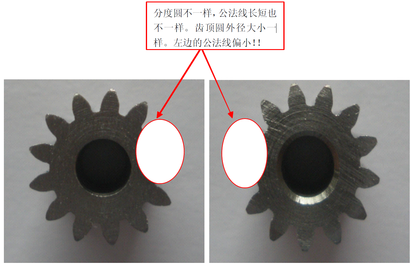

我公司自己生产了一台数控滚齿机,但在出产品时出现下列问题:做出来的产品外径大小都一样,但是公法线比正常齿轮偏小0.05.请看图片!!产品参数:m:0.7   z:13   变为系数:0.45          测量外径:10.93-10.96   公法线:3.44
    请各位大侠帮小弟分析分析是怎么回事!在下感激不进!!!谢谢啦!!!!!
    但是把滚刀的模数减小,公法线就可以了!减小到0.25   当减小到0.3的时候就只相差0.01了!!

发表于 2011-6-30 18:59 | 显示全部楼层
与使用的滚刀型号有一定的关系,如果是同一把刀加工的同参数的齿轮理论上说公法线应该相差不是很大,几乎是相等的,检查一下进刀深度,公法线与进刀深度成反比。

 楼主| 发表于 2011-6-30 19:30 | 显示全部楼层
但是在速度放慢,快效果出来都是一样的!我把滚刀模数逐渐减小到0.25的时候就可以了。在更正上面的下模数是0.7!!
发表于 2011-6-30 19:38 | 显示全部楼层
从您的帖子上所说的情况来看,是外径测量误差造成的!

量3个齿呀
发表于 2011-7-1 14:20 | 显示全部楼层
公法线与齿顶圆直径无关,与进刀深度有关
 楼主| 发表于 2011-7-2 18:33 | 显示全部楼层
问题是!外径一样大的话!公法线也应该一样呀!
发表于 2011-7-3 11:57 | 显示全部楼层
应该是设备的加工精度有关系!
