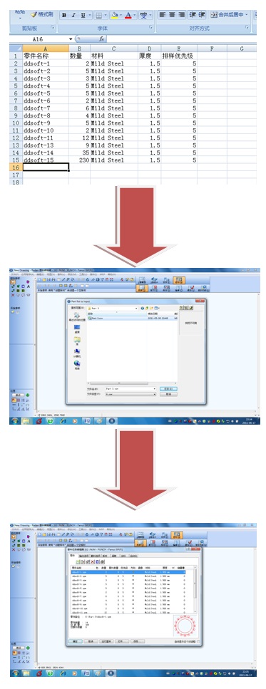

众所周知,在进行多零件混合排样之前,我们需要将零件一一导入到排样任务当中,这是一个繁琐的工作,我们必须手动指定每一个零件的材质、厚度、加工数量等。当零件的种类较多时,往往就会产生输入错误,最终导致加工生产错误。
Radan软件针对这个问题增加了MRP功能,这个功能可以通过Excel格式的生产任务单将需要加工的所有零件一次性的导入到Radan的排样任务中。通过这个功能,导入排样零件的工作完全由软件自动完成,杜绝了手动输入的错误产生,保证了加工生产与计划任务的一致性。
