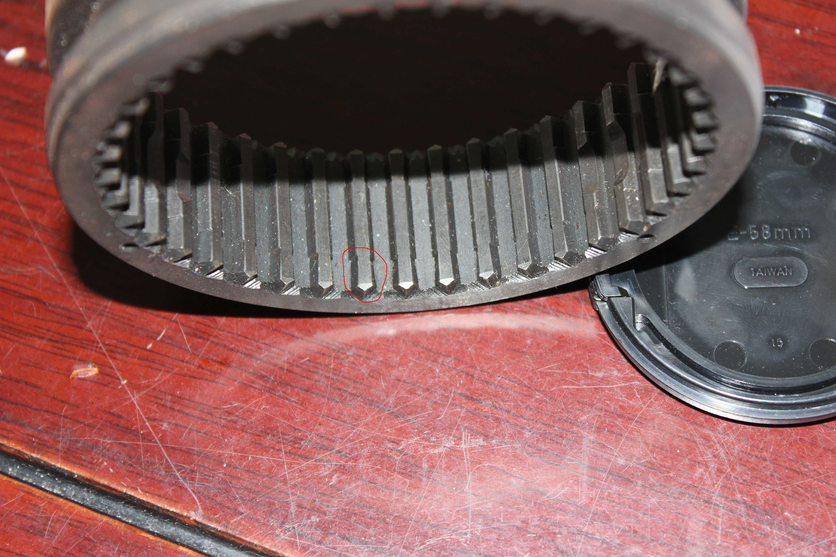

各位师傅,最近碰到这样一个难题!红色圈住部分的齿是怎么做出来的,望知道的师傅多多指教!

楼主上传的是汽车变速器中的同步器齿圈,图中的红色部分是挤齿的。楼主内齿圈的齿端倒角做得不好。

请问一下挤齿是怎样来控制尺寸精度的,就是挤得深浅用什么方法测量?

回复 3264507 的帖子
你精拉孔是冷挤后齿顶圆保证不好?

用挤轮精度、压力或挤压时间来保证都只能属于靠工艺保证范畴,并不能直接测量精度,就有点类似于特殊工序。而且挤齿以后齿套肯定是有圆度要求的,就需要检验挤压部位几个不同点的M值是否相等,如果用轮廓仪检验就不太方便了。现在很多单位都是用检具测量固定截面的M值,但因为锥面的存在,计算量球与渐开线接触点好些麻烦,哪位能否指点一下!
另外我们挤齿机自己改造,挤轮自己制造!
