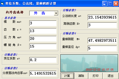

发表于 2010-12-22 14:57 | 显示全部楼层
输入参数:
法面模数Mn=3.00000000
端面模数Mt=3.10582854
齿轮齿数z=13
法面分度圆压力角αn=20.00000000°
端面分度圆压力角αt=20.64689649°
齿顶高系数han=1.00000000
顶隙系数cn=0.25000000
螺旋角β=15.00000000°
齿轮齿根曲线圆角系数kc=0.38000000
齿轮的法面变位因数χn=0.20000000
齿轮的端面变位因数χt=0.19318517
计算结果:
齿轮齿顶圆直径da=47.57577104
齿轮齿根圆直径df=34.07577104
齿轮分度圆直径d=40.37577104
齿轮基圆直径db=37.78248535
圆棒(球)直径dp=5.00000000
圆棒(球)中心所在圆的压力角αM=0.48953160°
圆棒(球)跨距M=47.49829735
齿轮的固定弦齿厚sf=4.54681675
齿轮的固定弦齿高hf=2.77254702
齿轮的当量齿分度圆弦齿厚sv=5.13701149
齿轮的当量齿分度圆弦齿高hv=3.75299101
齿轮的公法线跨测齿数k=3
齿轮的公法线长度w=23.15439396
齿轮的法面齿顶厚sa=1.65264160
对于硬齿面,必须sa>0.25*mn=0.75000000;
对于软齿面,必须sa>0.40*mn=1.20000000
  齿轮不根切的最小变位系数为:0.15630516  (所选变位系数不应小于此根切的变位系数.)
  齿宽不得小于:5.99279814
所输入齿轮的公法线跨测齿数k和圆棒(球)直径dp不影响齿轮的尺寸,只供齿轮作为测量的用途.
没我的好!!!
