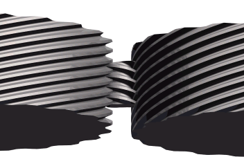

看看这是什么蜗杆
发表于 2011-6-26 09:07 | 显示全部楼层 |阅读模式
注意外圆

滚轧出的双眼皮。

谢谢,轴向上外圆好像是圆弧的,怎么解释  发表于 2011-6-26 22:25
说的很对,就是所说的牙不饱满  发表于 2011-6-26 11:50

滚轧时,蜗杆齿部两头金属自由流动大于中间部分,中间部分会挤得高一点,故出现貌似鼓形吧。
那种蜗杆测绘的时候大径按哪块地方呢?  发表于 2011-6-27 11:55

大径按中间。

楼上的说的对,齿坯外径计算有问题。
