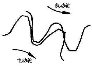

      齿轮副在承受重载条件下,轮齿啮合时会产生较大的弯曲变形。由于变形,使得主动轮参加啮合齿的基节变短,从动轮相应齿的基节变长,在进入和退出啮合时会产生干涉,并且发生在齿顶和齿根处(如下所示)
进入啮
合退出啮合
      对于重载齿轮,一般在齿端修行可防止由于齿向误差引起的齿端过载。齿形修缘、修根和齿端修形是改善重载齿轮传动性能较好的办法。齿顶修缘量大小与载荷大小有密切关系,恰当的修缘可以保证齿轮副啮合(啮入和啮出)时的平稳性,降低动载和噪声,提高抗弯强度和接触强度。
