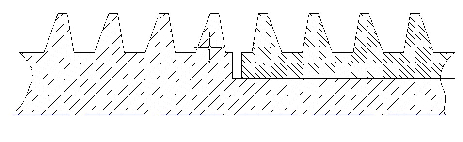

小弟今天拆修了单位的一台德国造的机床,发现这台机床的分度蜗杆是分成两段的,且与普通蜗杆最大的不同就是感觉这种蜗杆的齿厚与槽宽看起来跟一般得蜗杆不同,这种蜗杆的槽宽比齿厚大,但绝对不是双导程蜗杆,恳请见过这种蜗杆的大侠给解释一下啊,多多交流,谢谢。我的邮箱yingkang.86@163.com,qq547995362。 444.jpg 图中给出的是我按记忆简化的蜗杆图形,希望与各位大侠交流一下。

这种蜗杆主要是为了消除侧隙,应该叫剖分蜗杆吧

是为了调整蜗杆间隙,使正反旋转侧隙都达到要求
照你的解释这样的结构就是和数控机床上面的滚柱丝杆螺母一样的原理了!  发表于 2011-7-24 17:40
发表于 2011-7-30 13:45 | 显示全部楼层
双截式蜗杆,调整侧隙,哈哈

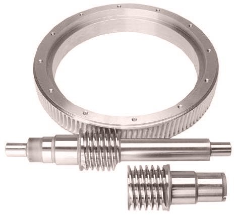

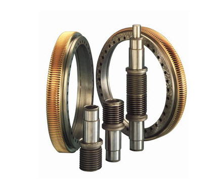

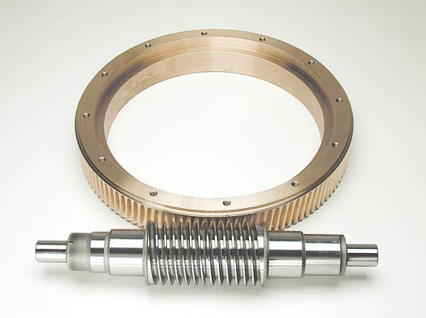

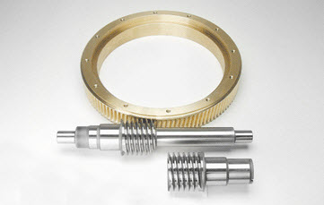

发表于 2012-4-9 09:50 | 显示全部楼层
德国的OTT
