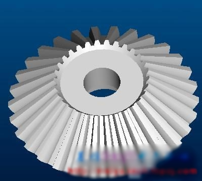

[转] ProE 参数化锥齿轮
发表于 2007-5-14 20:18 | 显示全部楼层 |阅读模式
感谢(§飞龙在天§)
gear[1].prt.rar
141.78 KB, 下载次数: 602, 下载积分: 齿轮币 -2 枚
发表于 2007-5-23 19:37 | 显示全部楼层
楼主,
您这齿轮看起来只是示意的,
并非真正的模型,
改天有空我上传真正的模型。

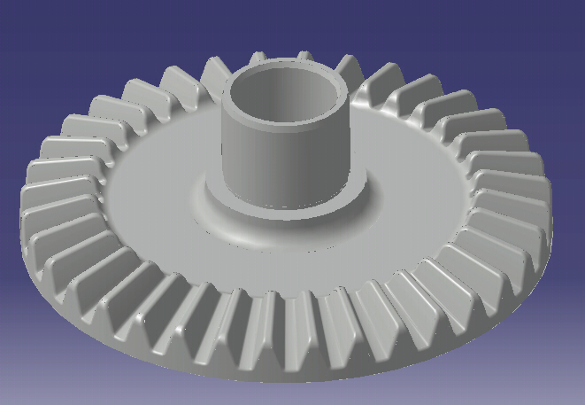

发表于 2007-5-23 19:53 | 显示全部楼层
这是用CATIA画的,
36齿,
压力角22.5度,
对手件为10齿,
模数4。

原帖由 admin 于 2007-5-23 20:00 发表
能否弄源文件?另那软件能下载到破解的吗?
这软件是我们自己开发的,
下次有机会再详细介绍。
上面的齿轮是我设计的,
目前应用于ATV的最终减速齿轮箱。
