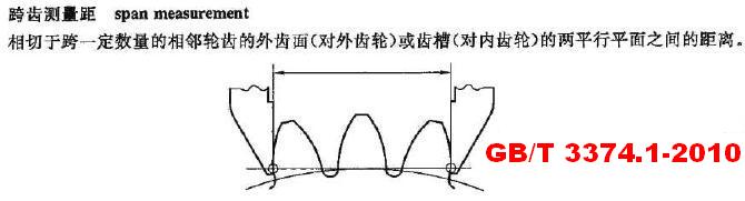

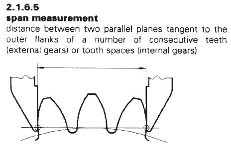

从GB/T 3374-92 修订至GB/T 3374.1-2010来看:
公法线长度”应该是更名为“跨齿测量距”了,那以后“公法线长度”一词是不是算是“不合法”了呢?呵呵
新标准:GB/T 3374.1-2010 中 3.1.6.5:
老标准:GB/T 3374-92 3.3.1.8:
ISO国际标准:ISO 1122.1:1998 中2.1.6.5:

东西是用的,如果大众使用习惯不改,标准只是空架子。
实用角度,两者我觉得都挺好,跨齿测量距更能反映实际意义,但是“跨齿距”和“跨球距”或“跨棒距”字形上相似,有容易搞混的潜在危险。

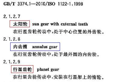

在该标准中,行星方面的术语似乎也很别扭:
1、既然有叫“太阳轮”,怎么又叫“行星齿轮”?
     何不叫“太阳轮” 和 “行星轮” 或 “太阳齿轮” 和 “行星齿轮”?
2、关于内齿轮,又有“内齿圈”和“内齿轮”两种。

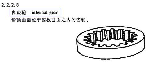

     从术语定义上来看,“内齿圈” 是 “内齿轮”的一种,但是不知道有没有除“内齿圈”以外的“内齿轮”。
发表于 2011-6-23 14:25 | 显示全部楼层
“内齿圈”和“内齿轮”的关系就相当于“太阳轮”和“外齿轮”的关系。
内齿圈只是在行星系统里面的具体化了的术语。

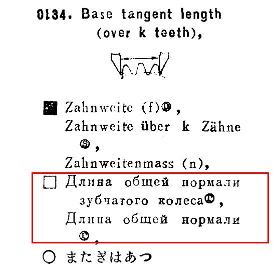

公法线长度, 确实不伦不类 。
它的源泉是老毛子, 那个时候老毛子是干爹 。

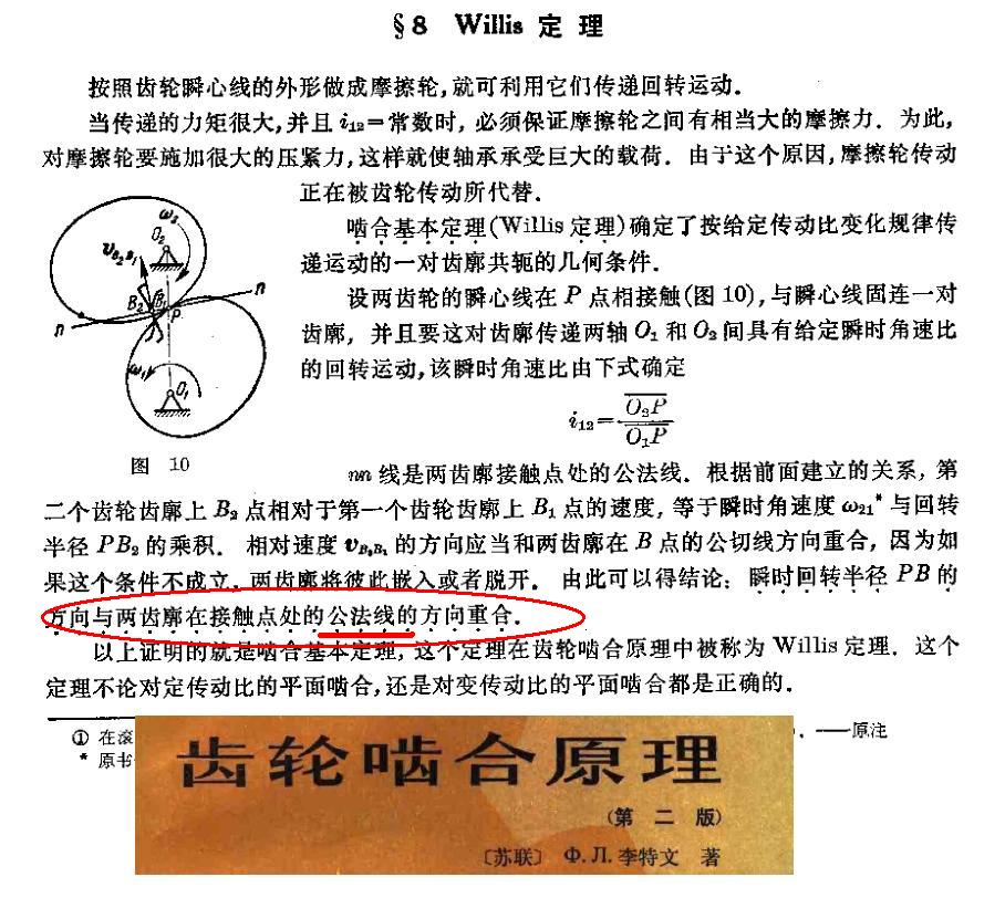

真正意义上的公法线

一个和尚念的经无法说是对是错,许多和尚一起念,时间长了,就趋于一致了,是否真的就是对的,难说。三十年河东,三十年河西,没准过几年再返回来,
从几何学的角度,称“线”的,应该可以沿双向或单向无限伸展,而有限的应称为“线段“,若干个齿或齿槽之间的公法线的线段长度,是不是很麻烦的感觉啊?
