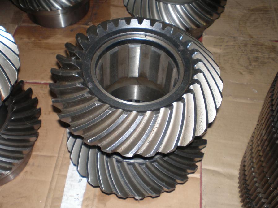

各位大虾:
       有没有实用的计算螺旋伞齿轮齿高、齿宽的计算方法,在已知模数、齿数、螺旋角、根锥角、安装距等参数,小弟万分感谢!

齿宽不确定,齿高=(2*齿顶高系数+顶隙系数)*模数

能具体点么?比如齿顶高系数如何计算  顶隙系数如何计算   齿顶高和齿根高怎么分开计算?

规范叫法是不是应该叫“弧齿锥齿轮”?spiral bevel gear
发表于 2011-6-23 15:30 | 显示全部楼层
弧齿锥齿轮传动的几何计算:
弧齿锥齿轮传动的几何计算.pdf (301.95 KB, 下载次数: 223)
摘自《机械设计手册》第五版 第3卷 成大先主编
