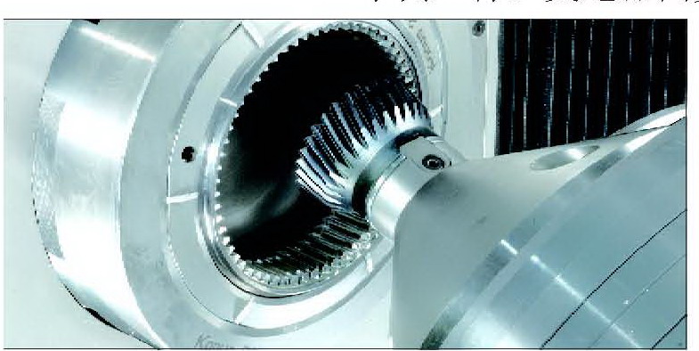

可否透露一下是如何加工的?

应该是拉刀拉出来的吧

有专门设备

看照片不是拉齿的,难道用了这个工艺?

是斜插机,专机,专用刀具
 楼主| 发表于 2011-6-22 20:20 | 显示全部楼层
我为朋友加工的抛光机胶轮模具,改装的数控车,加了个铣头。
