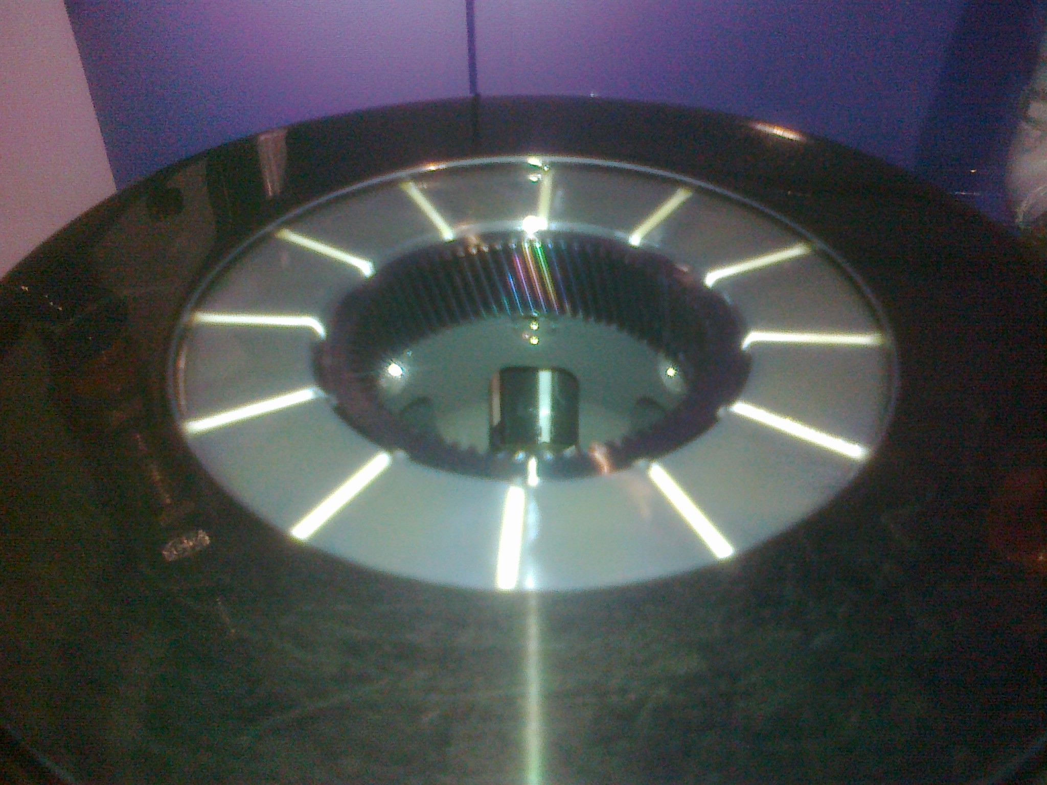

刚出炉的,进口机床斜齿插内齿加工!!!
这个不错,有点贵吧?哪国的?  发表于 2011-6-21 21:03
发表于 2011-6-21 14:38 | 显示全部楼层
多大模数?多大直径?多大批量?搞个数控插齿机加工很方便的。量大的话当然是拉了。

斜齿插齿机,一种用途的吧

精度能到多少呢?最小直径可以到多少?
发表于 2011-7-20 20:27 | 显示全部楼层
没什么,机床导套是电子的,还是机械的。
发表于 2011-7-29 21:40 | 显示全部楼层
一般是电子导套,不过也归的要命,^_^

电子导套,是很贵

進口機床不外 Mitsubishi 跟 Leibherr 兩種品牌。
回六樓前輩,目前市售插齒機,配合 AA 級插齒刀插齒精度最高 DIN 7,這是插齒機的先天限制。要求 DIN 6 不管日本或德國原廠都不敢簽合同的。
