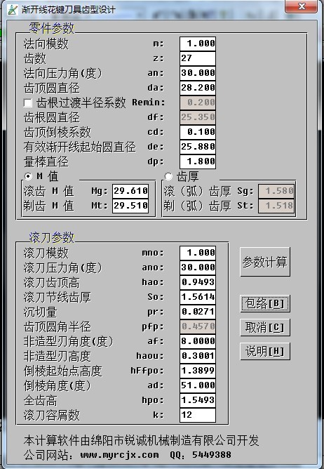

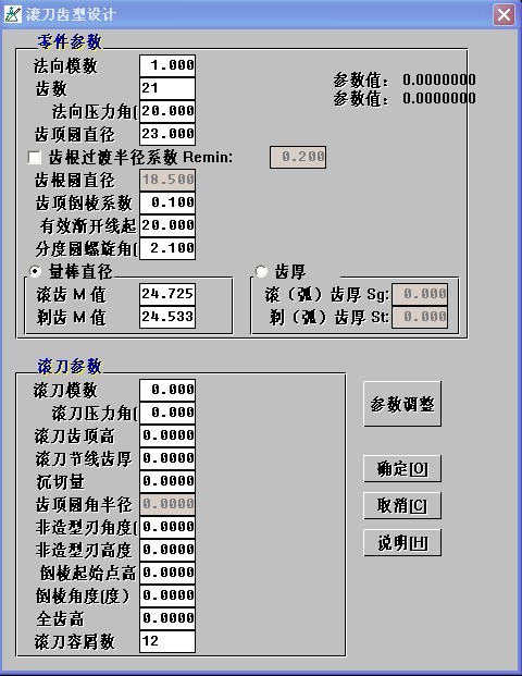

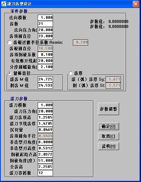

滚刀齿形设计,输入要加工的齿轮参数,得出滚刀齿型,并出包络CAD图形。。。。。程式还有待完善。请高手多多指教。

请问楼主指定“齿根过渡半径系数”和“沉切量”时是如何计算的?
按你程序界面的程度,我认为你的程序应该难以精确算这2个参数。
可参考如下两贴:
(2)滚后,剃后渐开线起始圆(或磨后)以及挖根量的计算
(3)全齿廓曲率半径,齿轮齿根圆角与齿条齿顶圆弧的关系及计算

 楼主| 发表于 2012-11-9 14:03 | 显示全部楼层
大大。。。不好意思,迟来的回答。。这个程式有些地方考滤的是不太全面。。。个人浅解:齿根R应该是在保证渐开线起始圆大小的最小值和齿根圆的基础上,在刀具齿顶R尽可能的大。这样生产出来的齿轮相对来说强度才高。。。不知分析的对不对。还请指教!
