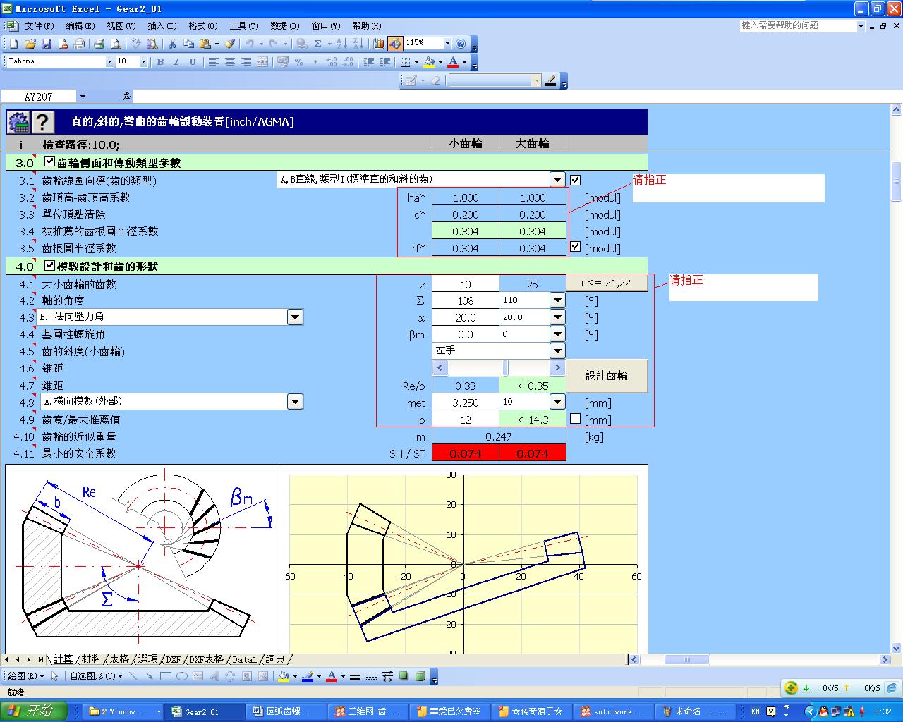

大家好,请大家帮我看看我按照这个参数设定的直齿锥齿轮,分锥角108度,
为什么建出来的数模有问题,我的参数如附图,请帮忙之争下!
发表于 2011-6-19 11:06 | 显示全部楼层
下边那个齿是什么齿形?我觉得没把压力角加入进去
发表于 2011-6-19 20:37 | 显示全部楼层
小轮的齿锥端面是曲线型的,相啮合的轮锥端面也应该是曲线型的,而你为什么设计成直线型的呢。这种齿轮称为斜齿锥齿轮,目前用的人很少了,性价比明显不如直齿锥齿轮或弧齿锥齿轮。
