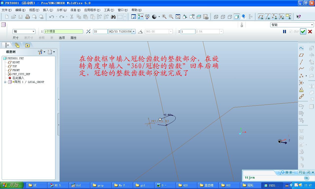

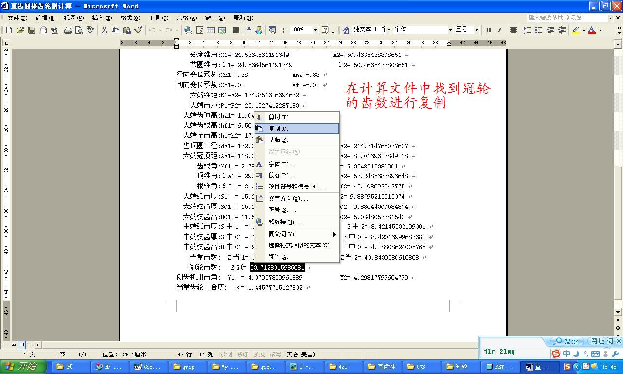

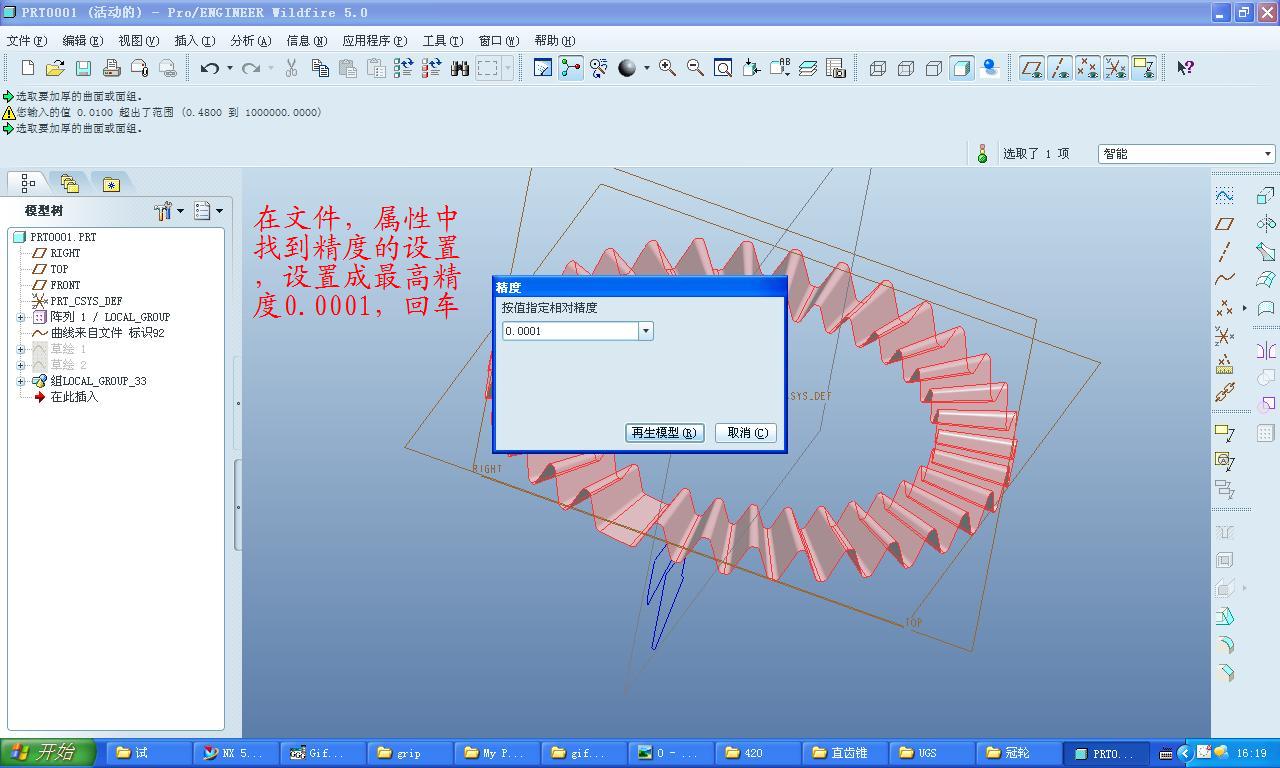

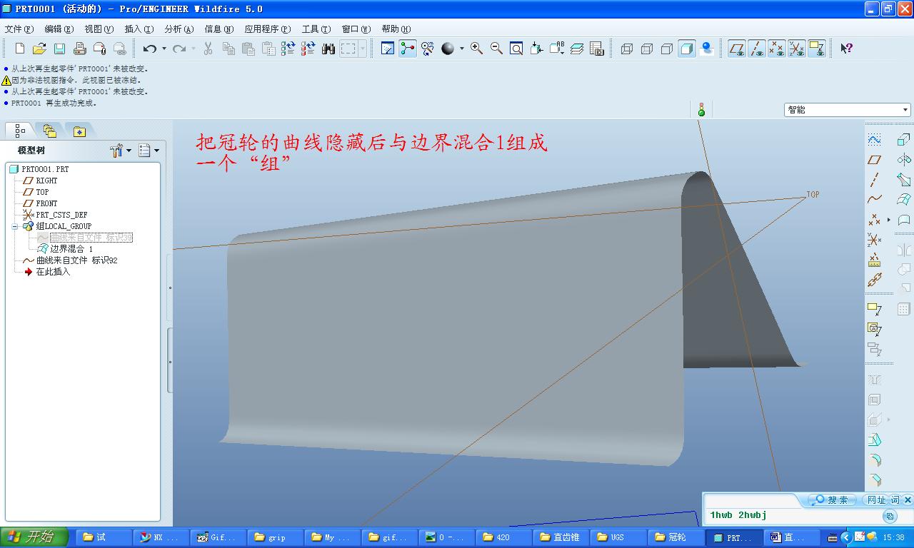

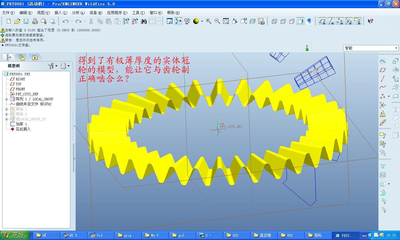

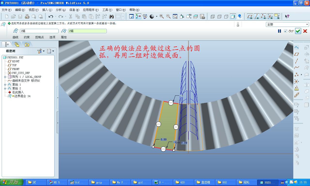

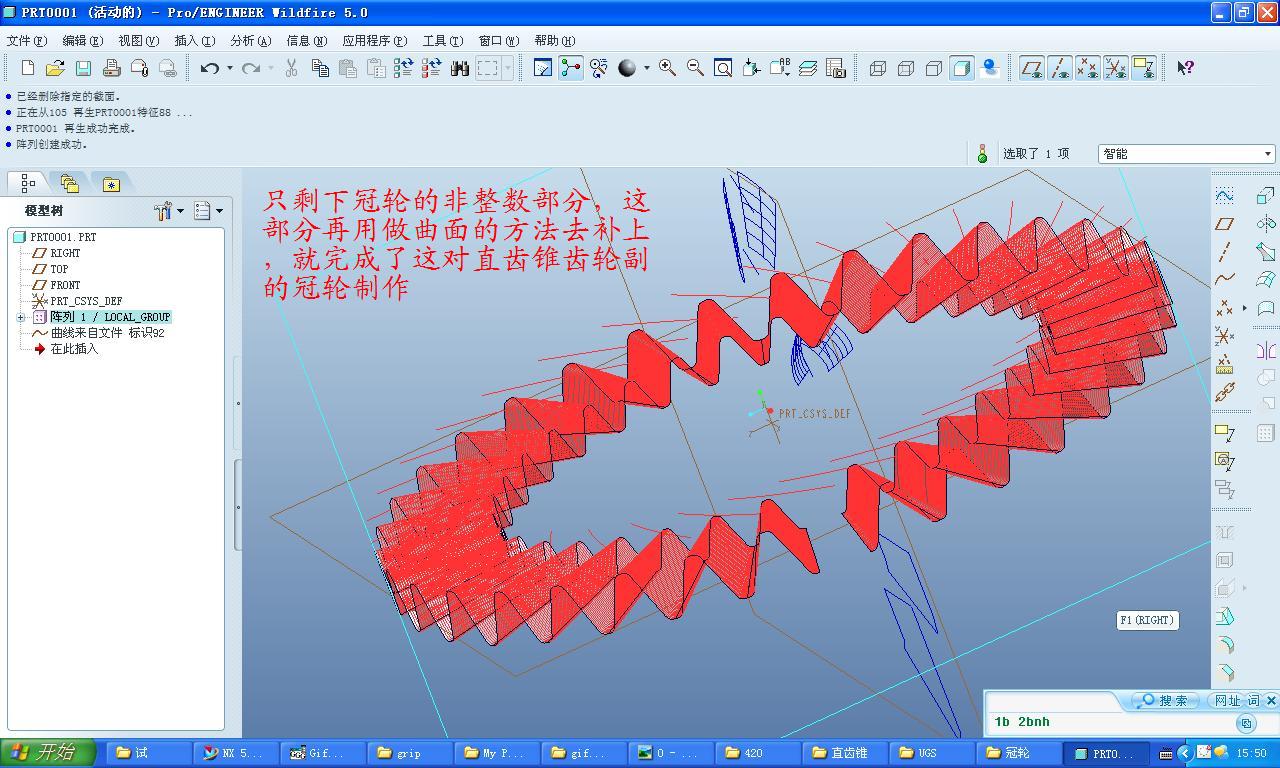

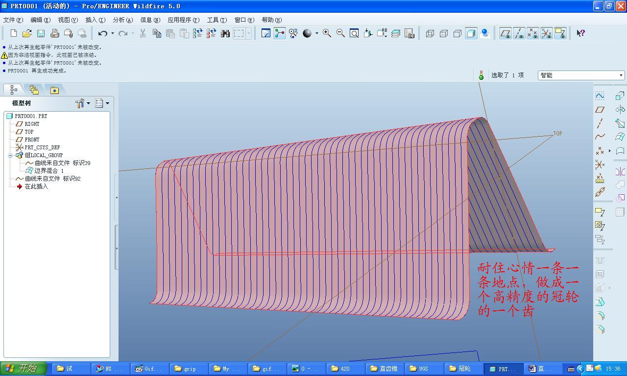

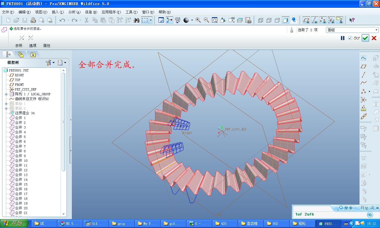

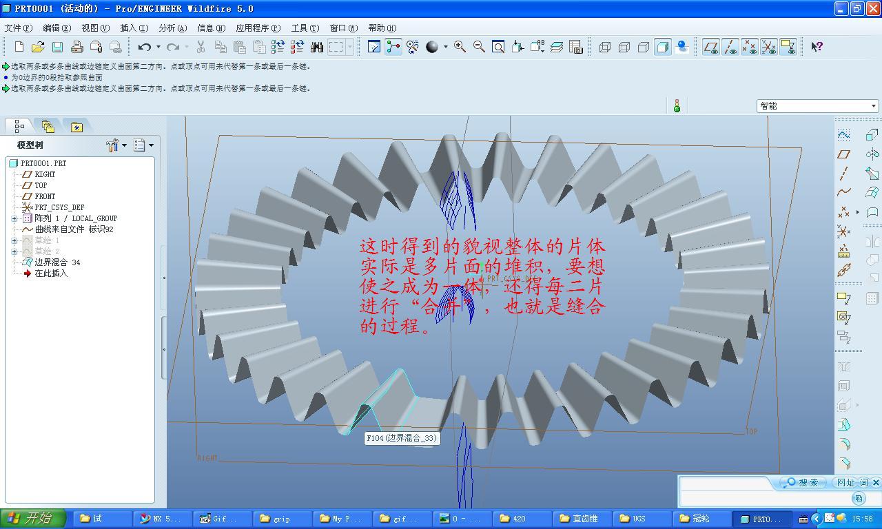

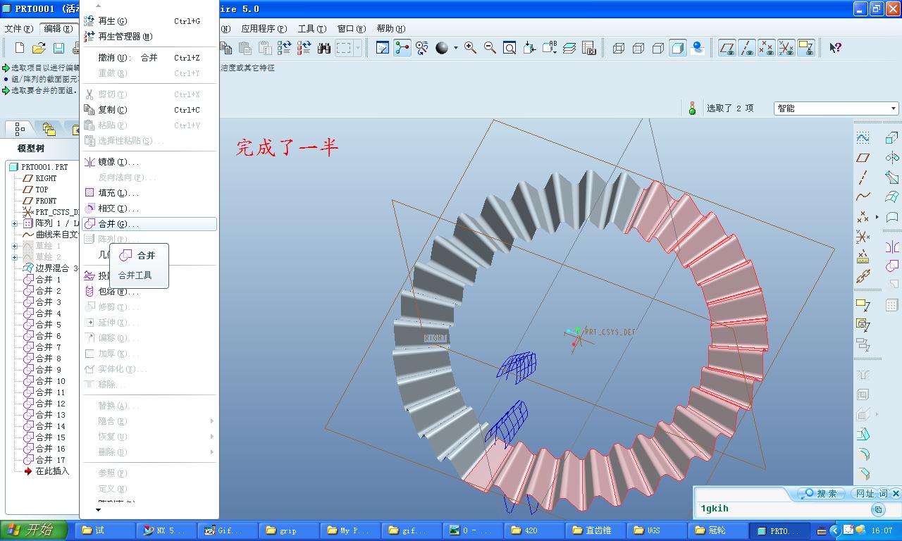

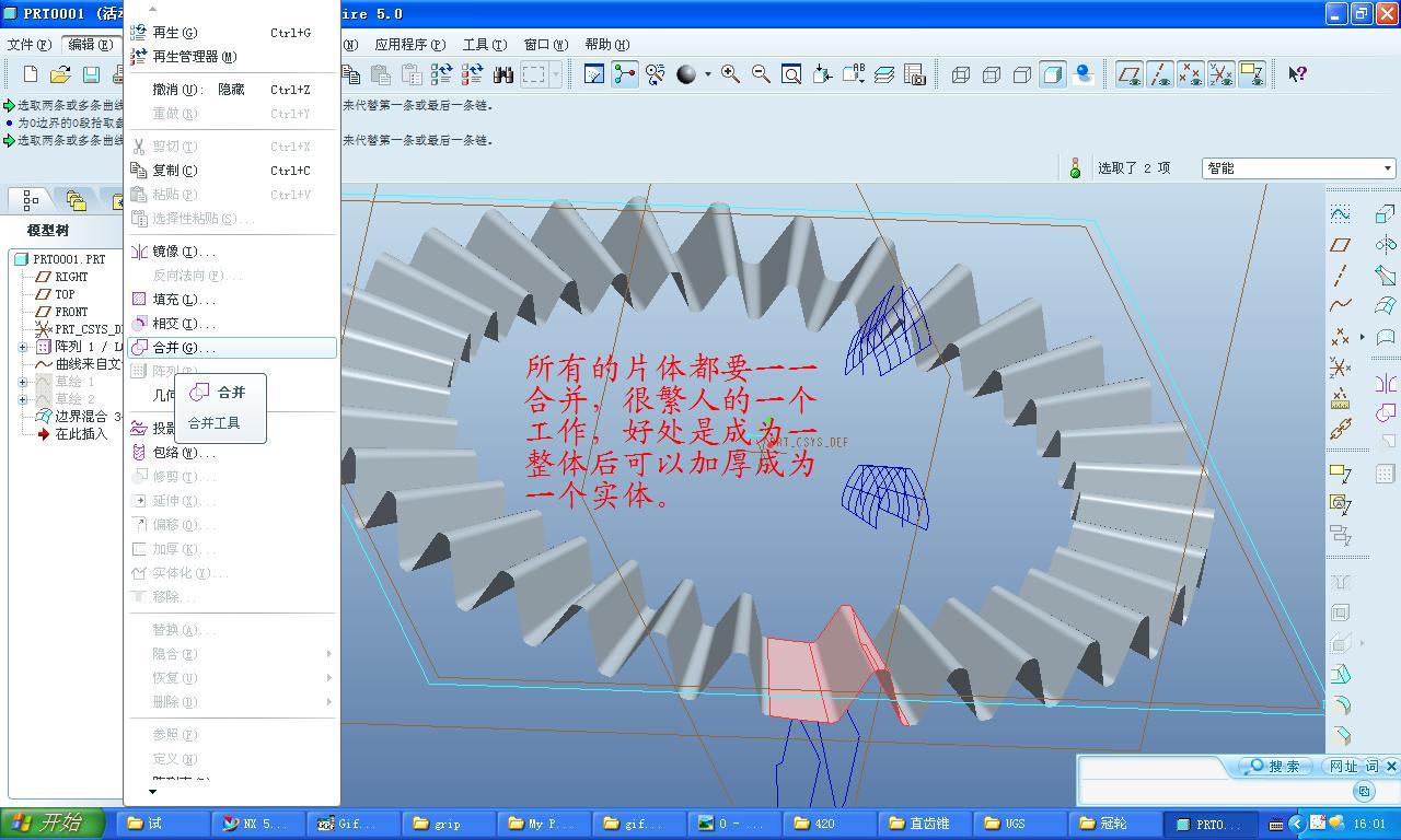

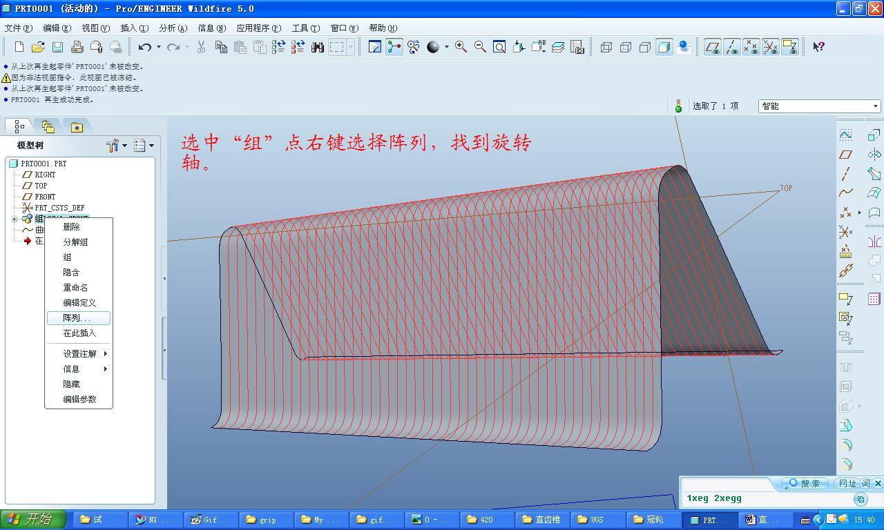

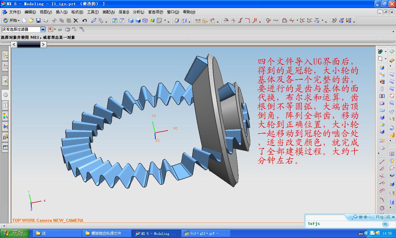

把以下二个文件用样条线导入PROE的文件界面后,对冠轮的51根样条线仔细地连成曲面,这是冠轮的一个齿
PROE-H.rar (26.92 KB, 下载次数: 17)
PROE-H0.rar (87.94 KB, 下载次数: 16)
然后按下面的步骤一步一步地做下去,也许高手并不这样做,能找到更方便的办法》

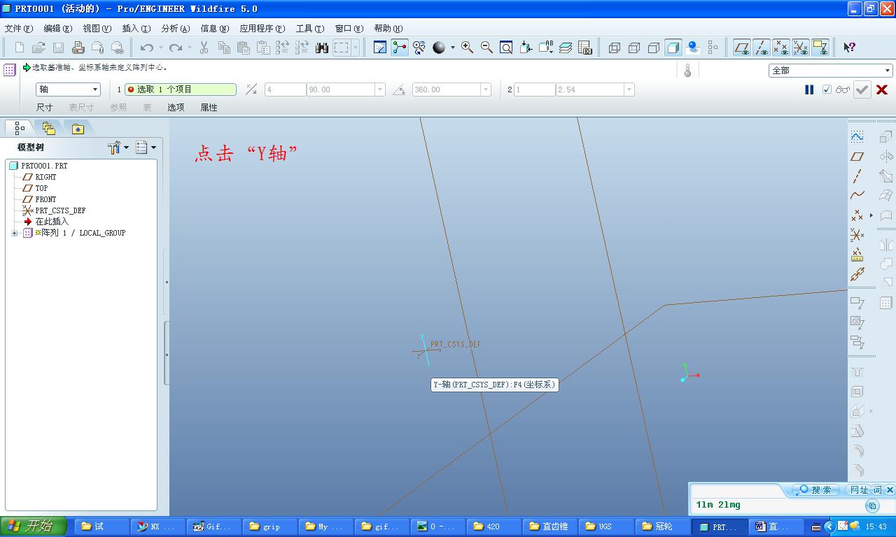

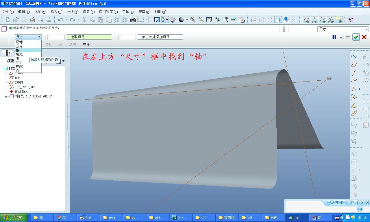

在阵列时要用冠轮的齿数,故也发上记录设计的文件。
在PROE中要做成三个轮啮合在一起的图真的很不容易呢。
